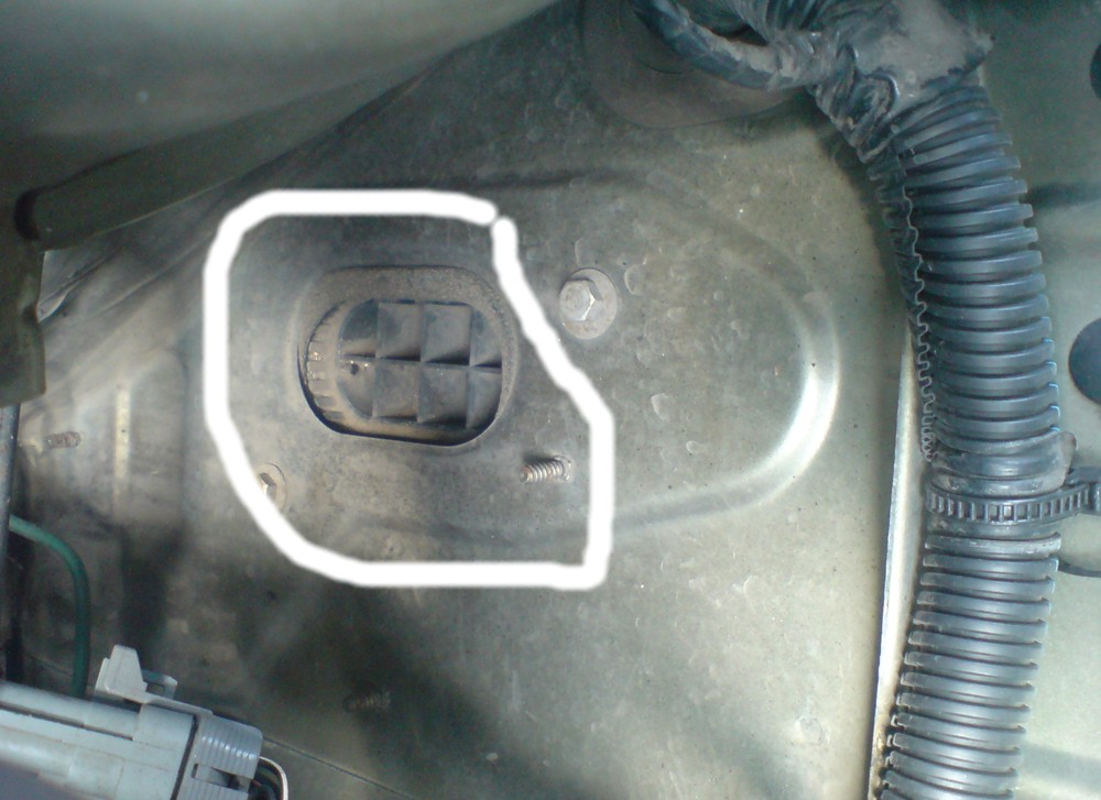

Может потерялась пластиковая заглушка на отверстии под трубки кондера?. Если открыть капот, она справа по ходу движения на моторном щите, овальная такая...

      8 ноября 2011 в 13:46 Гілками Прикріплені файли (0 завантажити)
оно?
или не оно
оно. или не оно

оно?
или не оно
Оно
Что может быть еше Между крылом и кузовом вставлена поролонка, может еще из-за нее быть больше шума. Искать ее нада за подкрылком переднего колеса со стороны салона.
И желательно как писали выше проверить боковое стекло передней двери на прилегание к уплотнителям. У меня был шум от водительской двери, када был зазор между нижней частью стекла и нижним резиновым кантиком оконного проема. Вылечил наклеив ворсистую ткань изнутри кантика, которой шумку стыков пластика делают.
