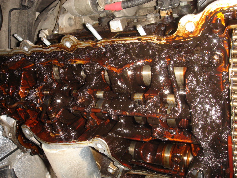

Фотографии двигателей после использования различных масел тут Ті самі марки по різному виглядають в моторах, головне, щоб не "бадяга".
Сообщене модератора: Этому бойану уже без малого год, ты реально веришь, что первый и единственный тут его разместил?
Фотографии двигателей после использования различных масел  тут  Ті самі марки по різному виглядають в моторах, головне, щоб не "бадяга".Сообщене модератора: Этому бойану уже без малого год, ты реально веришь, что первый и единственный тут его разместил
