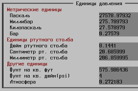

А еще мне нравится хюндай за то, что они упорно игнорируют привычные для украинца единицы измерения. Не на украинский перевели, а PSI вместо бар оставили, еще часто в тех. хар. указывают кг/с вместо Нм.
Сообщения: 5337
С нами с 23.02.2011
Re: Чем вредно высокое давление в зимней шине? [Re: hollywood]
      14 ноября 2011 в 14:49 Гілками Прикріплені файли (0 завантажити)
Скажем спасибо, что не в мм ртутного столба
