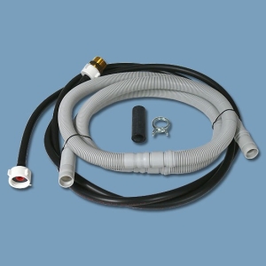

Задался купить отдельностоящую посудомойку, но у меня расстояние от того места где будет стоять мойка до канализации больше 2 м., вычитал что для нормальной работы насоса мойки расстояние должно быть не более 1,5м. С другой стороны продаются удлинители системы подачи и отвода воды, например у bosch до 3,5 метра
Кто может поделится инфой? Так ли это болезненно для мойки?

удлинняй и не парься,не было ещё случаев плохой работы из-за удлиннителей

у моей в инструкции написано, что "максимальная длинна сливного шланга не должна превышать 4-ре метра".

у меня тоже больше 2ух метров ближе к 3ем. Читай инструкцию.
ЗЫ В Боше моём, не больше 4ёх метров указано.

имха такова: если самая высокая точка слива будет ближе к машине, а дальше будет уклон - то проблем не будет даже при 5м - помпа должна будет только подать воду в самую высокую точку - дальше она сама будет вытекать (причем так, что и помпе помгать будет). но это всё имха.

Спасибо! проблем я так понял быть не должно,
а брать думаю такую Bosch SMS 40 E 82 EU с механическим управлением.
