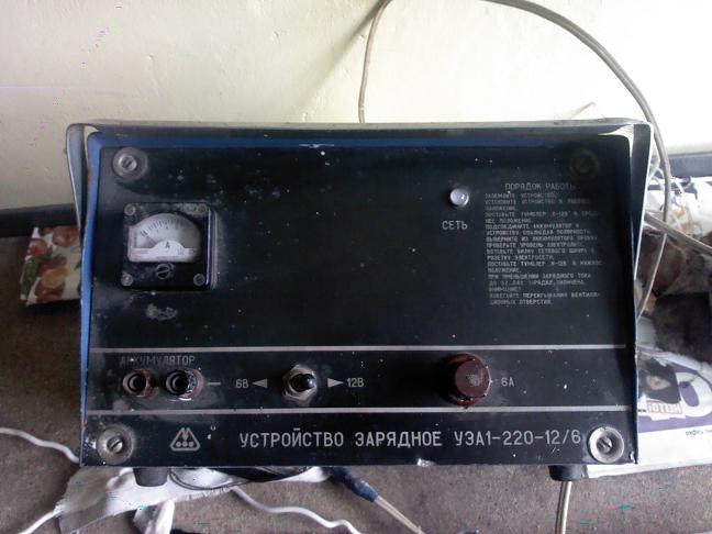

Устройство заводское, еще советское.
Просто перестало работать, не светится лампочка.
Предохранитель проверял.
Если надо, приаттачу его фотку.
Где можно отремонтировать/продиагностировать?

В старых зарядках изпользуется трансформатор. Для начала, послушай - гудит он или нет. Если гудит - искать обрыв цепи на мощных диодах после него, если нет - то либо сгорел, либо где-то оборвало провод на входе.

вот его фото
вот его фото

Все как написали выше - и дальше по схеме. Если нет понимания что куда - можно нам в СЦ забросить - посмотрим. ( в личку - если что)

спасибо, уже починили.
транс живой.
разрыв был после на плате с диодами, дорожку перепаяли.
