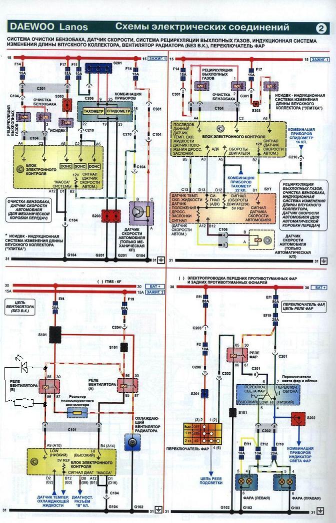

дык делов-то...
2 сетодиода (желтый и красный например)
2 резистора 1.2 кОм 0.25 Вт
светодиоды анодами цепляешь на 87-е контакты релюшек и через резисторы на массу
когда включится 1 скорость карлсона - загорится желтый, 2 скорость - красный, найти провода (черно-красный, желто-красный и бело-красный) дело техники...
кусок эл. схемы ланоса (см. нижний левый квадрант) - в аттаче (у сени если шо думаю аналогично)
ЗЫ: СТОП! сорри нада подумать....они оба сразу загораться будут...
Аттач поменял, резистор со светодиодом включить между контактами 85 и 86 релюшек, для одной релюшки я нацарапал на схеме
ЗЫЗЫ: бело-красный это +12В, можно взять из любого удобного доступного места...

Re: Хочу сделать светодиодик, на включения вентилятора [Re: bomber]
      14 ноября 2011 в 20:51 Гілками
вот тоже изобразил по твоему эскизу:
[изображение][/изображение]
Так, теперь нужно найти эти реле, и провода к ним подходящие . Только смотрю схему, они не постоянно замкнуты?
Я так понял нужно тянуть пару. Или можно например от прикуривателя взять "+", а "-" это 86 и 85 контакт? Но все же наверное пара.

Re: Хочу сделать светодиодик, на включения вентилятора [Re: chili]
      14 ноября 2011 в 21:16 Гілками
chili 14.11.2011 20:51 пишет:
угу
сверху по схеме на релюшках +12 присутствует всегда
когда вентиляторы выключены, на нижних контактах релюшек +12В, т.е. они висят в воздухе=цепи нет, диоды не светятся
когда включается вентилятор на одной из скоростей, нижний край обмотки соответствующей релюшки "садится" на массу, на катушке появляется 12В (один конец на +12, а второй через ЭБУ на массу) = появляется напряжение на светодиоде с резистором и он светится.....как они будут светится - зависит от логики ЭБУ, то-ли сначала один, а потом 2-й, то-ли сначала один, а потом оба вместе....
Еще, я так понял нужно тянуть пару, уже просто на корпус не покатит?
я-бы нашел +12 в салоне (под торпедой) и протянул 2-жильный провод от релюшек (в салон, под торпеду)...релюшки больше всего в коробке под капотом слева по ходу движения автО...
Хотя, якщо є час та натхнення, можно найти нужные провода на разъемах ЭБУ и все развести невылазя за пределы салона...

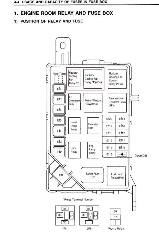

      14 ноября 2011 в 21:29 Гілками
вот нашел схемки
Вот, одно вроде нашел, если не ошибаюсь, а второе?
Можно ли взять пару с кабеле сетевого компьютерного, думаю там нагрузки то вообще не будет?. Хочу вынять реле, засунуть туда луженые проводки, а сверху реле посадить. Как думаешь, так будет нормально?

39 лет за рулем, Полтава
Сообщения: 3564
С нами с 01.11.2005
      14 ноября 2011 в 22:02 Гілками Прикріплені файли (0 завантажити)
chili 14.11.2011 21:29 пишет:
вот нашел схемки
у мну такая картинка есть (аттач)
одножильные провода в машине - зло
нужно многожильный...одножилка от вибрации ломается...
думаю ненормально...а если пропадет контакт и в нужный момент вентилятор не включится?
добраться до нужных проводов, запаять и заизолировать...ИМХО
      14 ноября 2011 в 22:21 Гілками
Спасибо, так и думал что это 25 реле. Хотя для первого пуска можно так подключить, а потом все по взрослому поставить.

У тебя сколько карлсонов стоит один или два? если два схемка несколько другая, там три реле
смысл в такой индикации? узнать о сработке ЭБУ? а критится или нет карлсон это не показатель, может глючить реле, сгореть сильноточный предохранитель, на конец гапнутся сам вентилятор, при этих всех событиях диодики будут гореть как будто все пучком.
если уж надумал так делать, чтобы не тянуть из под капота, управляющие сигналы можно взять с разъема ЭБУ (синий, тот, что поменьше девятый контакт в первом ряду А9 и четвертый во втором В4), +12 с того же разъема В1(второй ряд первый контакт) или же с седьмого контакта разъема блока центрального замка (находится рядом за ЭБУ)
ЗЫ качни нормальные схемы
