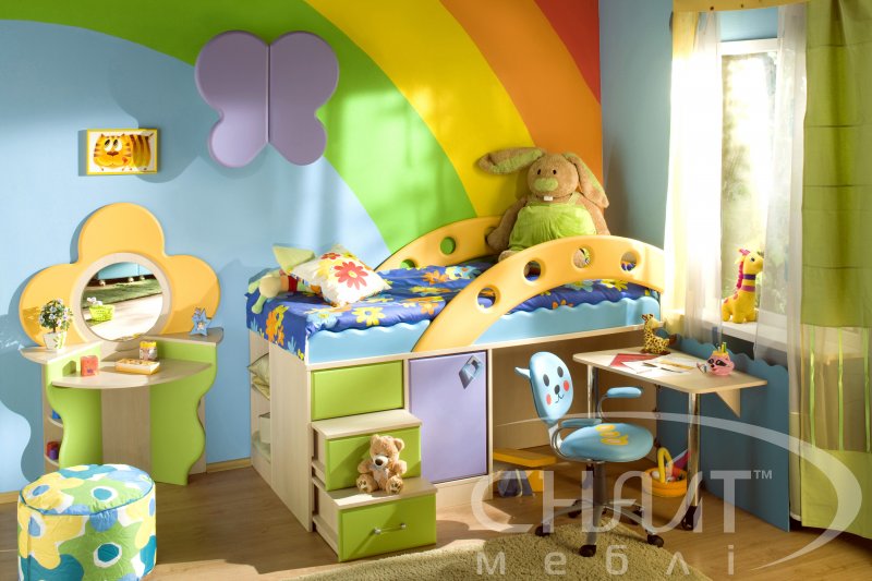

      19 ноября 2011 в 06:35 Гілками Прикріплені файли (0 завантажити)
в двух словах:
1. Лесница - если это не яящики-ступеньки, то при походах пл ночам в туалет - может травмироваться.
2. Зонирование пространства, а именно стол (ребенку скоро в школу) и кровать - 2 в 1, психологи не рекомендуют.
3. Если в комнате нет кондиционера - наверху может быть очень лушно.
Рассмотрите лучше вариант вот такого плана кровати, только стол отдельно
в двух словах:1. Лесница - если это не яящики-ступеньки, то при походах пл ночам в туалет - может травмироваться

Дык примерно такой вариант и предполагается. Только стол будет выкатываться из-под кровати, т.к. другого места для него просто нет (1к хрущевка). Полная высота кровати вместе со спинками - 1.2м. Наверное это я несколько преувеличил, назвав ее двухэтажной
Решил таки ставить буковые ламели, и сверху класть беспружинный матрас.

1,2 метра, действительно, не совсем второй ярус:)

Фиговая кровать.
ступеньки - выдвижные ящики(привет травма). Там где стол , под кроватью дырка(здравствуй хламохранилище).
Дети, нормально совершенно живут на двухэтажных кроватях, а внизу проблемы со светом просто решаются установкой по периметру газоразрядных ламп в большом количестве.
Убирающийся стол со стулом - глупая затея, дети не убирают столы настолько, что бы он был собран, да и столу лучше быть разложеным - детям внезапно может понадобиться поиграть.
У меня малые спят на двухэтажной, очень сильно рассматривали вариант двух двухэтажных кроватей с рабочими местами внизу.
И еще, покупая дитю кровать - купите сразу вменяемо широкий матрас и нормальнорамерную кровать, а не узенькое нечто. Все равно, вряд ли будете менять ранее старшего подросткового возраста, дети растут быстро. Покупать кровать, каждые три года, достаточно дорого, на кровати что на фотке, ребенок ну пусть еще в 6-7 лет поспит, но как школа начнется, на таком микростоле, он ни уроки разложить не сможет, ни комп, ни все для рисования. Если у вас всего однокомнатная, наверняка вы не богаты, и не готовы через три-четыре года покупать еще одну кровать, так купите ему такую, что бы хватило лет до 15.

RF178 21.11.2011 05:34 пишет:
Фиговая кровать.
Во-первых там ящиков собственно нет, только видимость таковых. Во-вторых, какие должны быть ступеньки, чтобы снизить вероятность травмы? По-моему, классическая приставная лестница типа такой в этом плане еще хуже.
У меня там будет нормальная тумбочка, так что все будет закрыто и хлам насыпью лежать не будет.
Все-таки лучше использовать естественное освещение, чем искусственное. У меня получается так, что стол будет стоять вдоль окна - соответственно освещение будет дневное.
Стол убираться будет только на ночь. Днем он никому не мешает. И таки стол мой детеныш будет убирать, потому как он будет совмещен с лестницей (еще не уверен - проигрываю разные варианты конструкции) и, чтобы подняться на верх, нужно стол задвинуть под кровать Про внезапно поиграть не понял - это ночью, что ли?
Кровать, что на фотке, имеет спальное место 190х90см. Как по мне, этого хватит на всю жизнь, а не до 15 лет По поводу микростола согласен - маленький он. Поэтому у меня он будет размерчиком 80х60см - по мне так вполне себе нормальный письменный стол для ребенка.
Во-первых, я кровать на собираюсь покупать - я ее сделаю сам. Это сильно дешевле покупной. Раза этак в 2, если не больше. Во-вторых, в однокомнатной квартире в приоритете экономное использование площади. На текущий момент ребенку не нужна кровать длиной 2 метра, достаточно 1.5-1.6м. Когда он вырастет и из этой, а случится это лет через 6 (когда там детеныш дорастает до 140см?), то будет уже сильно другая ситуация - если к тому времени не получится поменять квартиру, возможно, придется вообще перепланировать комнату. Вот тогда и будем думать.
сколько будет весить этот стол, что бы его мог убирать четырехлетний ребенок?
Или у вас жена готовится тягать столы каждый день?
у моих сейчас вот такого типа конструкция http://www.amazon.com/Stairway-Expresso-...624&sr=8-24
погуглите по loft bed, может еще найдете какие идеи.
Убирать стол каждый день, на протяжении нескольких лет никто не будет, он будет стоять разложеный. Свет в пять часов вечера, зимой, за столом таки нужен(ребенок, очевидно в садике, следовательно из него он приходит зимой таки затемно). Куда девать настольную лампу, после того, как будет сложен стол? Каждый раз нужно будет ее прятать, потом искать розетку для того что бы подключить(кстати, где розетка)?
ну и так далее. Стол типа как на вашей картинке весит не мало(дсп столешница, плюс опора, плюс нога, метр квадратный десятки весит под 5-6 кг у вас при столешнице 60х80 плюс кусок дсп у окна, это будет под полтора метра, но скорее вего меньше), я бы ребенку не позволяла такое подымать в возрасте 4х лет, получается надо ставить на какието-колесики, а это все приводит к тому что стол неусточив, в конечном варианте, он начнет отваливаться в районе петель(это ведь дсп и одно дело дверца на кухне, а другое дело целый кусок дсп который не просто открывают, но и постоянно дергают в разных плоскостях... в общем.. как-то так.

RF178 21.11.2011 16:43 пишет:
Он же на колесах. Т.е. поднимать его не нужно, достаточно толкнуть.
Я рад за вас. К сожалению мне такую конструкцию девать некуда
Ну мы же складываем диван каждый день, и стол будем убирать.
Это учтено. Моя кровать будет выше той, что на фотографии, поэтому будет место между поверхностью стола и собственно дном кровати - думаю туда лампа вполне войдет. Еще один вариант - закрепить лампу на подоконнике, вдоль которого стол стоит.
Почему? Колесики не поворотные, как на картинке, а прямые типа такого. Стол двигается по прямой, а не по радиусу, как на картинке. В таких колесиках даже сломаться нечему, кроме оси самого колеса.
У меня совершенно другая конструкция стола, не такая как на картинке. Отваливаться ничего не будет. Ну или придется переделать стол
Спасибо за мнение
