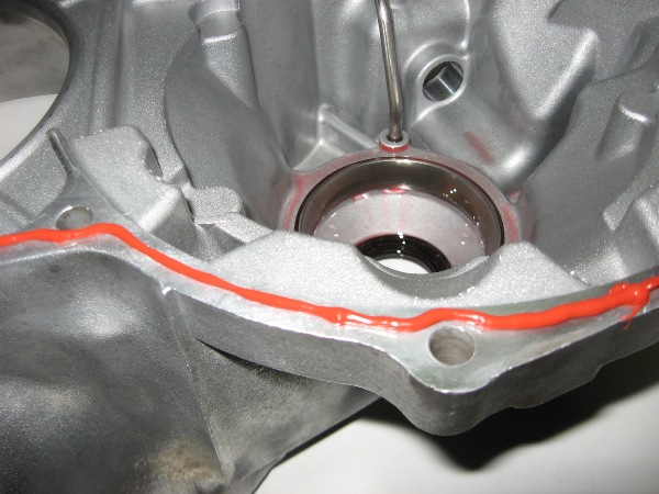

Эээ, нет. Полную замену я делать не хочу (да и не предписывает этого регламент). Фильтр менять буду, вместе с прокладкой. У Тойоты нет герметика, поскольку есть риск разрушения его и попадания в каналы коробки. Поэтому прокладку поддона ставят на чистую обезжиренную поверхность и обжимают по кругу с необходимым моментом.

      21 ноября 2011 в 23:25 Гілками
maksim2020 21.11.2011 16:26 пишет:
А "риска разрушения" нет, если попадёт "в каналы коробки" герметик, которым склеен корпус АКПП у Toyota? В том числе и на твоей машине?
Прокладка - она для удобства в обслуживании (не надо драть поддон, так, как на той же Mazda или Subaru).

По-моему, ты какую-то чепуху написал. Герметик вместо прокладки поддона может намазать лишь только больной на голову механик. А склеивать литой корпус коробки - ну, может и мажут где-то герметиком, в местах, не контактирующих с жидкостью. Не встречал еще ни в одном тойотовском SDS-е упоминания про герметик в АКПП. Вред от его использования очевиден.

      23 ноября 2011 в 01:24 Гілками Прикріплені файли (0 завантажити)
Картинку как найду с мануала - постараюсь не забыть и тебе показать. Там тюбик нарисован и номер оригинальный.
У японцев номера герметика у разных производителей разные, но весь он имеет розовый цвет. И как "клеили" коробки в 80-х годах на нём, так и "клеят" дальше.
Не спорь в этом вопросе со мной, а то у нас получится спор наподобии того, как человек спорил о картонной стрелке на светофоре....
Мажутся корпуса и поддоны у коробок, мажутся. Причём не первый день и не последний.
Просто ему надо давать время для сушки и всё (чего много кто не делает).
