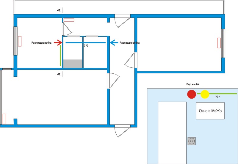

Вот ремонтик затеял легенький на кухне и сразу же возник вопрос .
В стене кухни есть «рОдная» распредкоробка (красный кружочек), рядом с которой хочу выдолбить «свою» новую распредкоробку (желтый кружочек) и закрыть её сверху съёмным щитком с дифавтоматом.
Кто-нибудь в курсе откуда идет подводка 220-ти к «родной» распредкоробке – по синему или зеленому маршруту? При заочном телефонном общении с одним из коллег было высказано мнение, что подводка вообще идёт по межэтажному перекрытию и никому не мешает – но это «заочно».
Поэтому прилагаю схему квартирки в «чешке» - может кто «опознает» квартирку и проводку в ней и вынесет окончательный вердикт – МОЖНО или НИЗЗЯ на месте желтого кружочка долбить дырку.
Заранее всем сенкс !
ПыСы
Шукалка скрытой проводки (моя, по крайней мере ) не даёт однозначного ответа, визуально тоже ниче не понятно, а ворушить старые люминёвые скрутки ок. 40-летней давности как-то не хочется.

Судя по моему опыту-фиг угадаешь,бывало такими зигзагами были провода... Ты не будешь менять проводку??? Смысл тогда в этом занятии??

Вряд ли кто-то кроме тех, кто клал эту проводку сможет дать однозначный ответ В нашей чешке сила шла см в 40 от потолка в каналах, а через коридорчики-входы - по межплиточным стыкам

1. Я жы не за зигзаги , а за то, по КАКОЙ стене идет подводка к старой коробке. Ежели по "синему" маршруту или перекрытию, то хоть по 3D-зигзагам пущай идёт!
Ежели по "зеленому", то
2. Пока только на кухне меняю, точнее, делаю новую разводку под розетки над рабочей поверхностью, освещение раб. поверхности, стиралка, плита, холодильник етц.
3. А шоб при глобальном капитальном ремонте кухня была готова Шутка. Просто именно сейчас нужна кухня.

...В нашей чешке сила шла см в 40 от потолка в каналах...
А можно по-подробнее... В каких помещениях сила шла на таком расстоянии от потолка - комнаты, кухня?
ВСЕ коробки в МОЕЙ хате на одном уровне.

По коридору. Дальше - вход в комнату (через стенку) и коробка. Было обнаружено 3 коробки . Подвод к старым выключателям, люстрам и розеткам был внутри стены по каналам и в резиновой трубке. Никогда бы не узнал, но старался старую проводку извлечь и выбросить, а новую клал сам. Коробки, действительно, были на одном уровне "+-". Одно из "открытий" - петля провода, который "входил" в счетчик - когда за счетчиком прорезали штробу (см в 50) отрезали вход
Больше, пожалуй, ничем не помогу

1. Есть приборы для обнаружения проводки.
2. В старой коробке можно посмотреть куда провода примерно уходят.
3. В панельках на не несущих стенах, проводка идет в швах. На несущих в панели и ишо в перекрытиях. В штробах обычно на перегородках.
