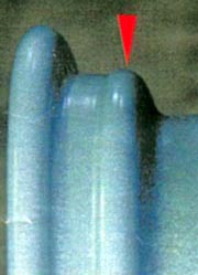

Сначала выясни, какой у тебя диск:для безкамерки или под камеру. Безкамерный диск имеет так называемые ХАМПы, т.е. если пальцем проведешь от одного края диска к другому краю, то "нащупаешь" возвышение. Ща постраюсь картинку дать.
Потом выясни, какая у тебя резина:Тубелес или Тубе-тупе
Однозначно безкамерка лучше и никуда ты улетать не будешь: для того те хампы и придуманы С точки зрения "не дай Бог чего в поле" действительно безкамерку легче отремонтировать даже вкрутив в прокол шуруп или чего то другое.С камерой так уже не будет.

Re: Камерка или БезКамерка ???? [Re: HEADLINER младший]
      2 декабря 2004 в 15:46 Гілками Прикріплені файли (58 завантажити)
Во, во они, эти ХАМПы...
