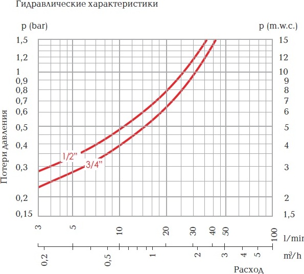

Давление выставляется при отсутствии потребления(состояние покоя), т.е.больше этого давления редуктор не пропустит
при любых петрушках, кроме разрушения/поломки самого редуктора - запирающего клапана и мембраны..
При расходе - давление падает в зависимости от потребления, внизу - график из инструкции
Максимальное РАБОЧЕЕ на входе по паспорту - до 16 bar.
Имхо разрушение поэтому минимум от 25-30 пойдут.
т.е.
Выставили 3, при начале потребления давление упадет.
Закрыли - давление подымется до 3 и фсё.
На входе при это давление могЁт плясать как угодно в рамках допустимой величины
