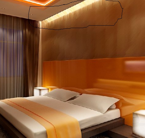

Вообщем нарисовалась проблема, в монолитном доме, в спальне надо как то "зашумить" стену от соседей у которых это тоже спальня и как выяснилось кровати у нас будут стоять прям головами к стенке, а я ее там всего полкирпича
А это же дело молодое, и обнаружилось это когда они уже сделали ремонт у себя, а мне осталось поклеить только обои....Я готов бы отступить 3 см и с гипса сделать фальш стену, а за нее ваты наложить... Но уже сделана сложная конструкция на потолке (фото) и надо что-то "колхозить" тонкое до 2 см ибо ниша больше не позволяет.
Знаю что шумоизоляция это непростая штука, но может есть какие то идеи? Может пробковые обои, а на них простые ?
спасибо
Вообщем нарисовалась проблема, в монолитном доме, в спальне надо как то "зашумить" стену от соседей у которых это тоже спальня и как выяснилось кровати у нас будут стоять прям головами к стенке, а я ее там всего полкирпича  А это же дело молодое, и обнаружилось это когда они уже сделали ремонт у себя, а мне осталось поклеить только обои.Я готов бы отступить 3 см и с гипса сделать фальш стену, а за нее ваты наложить

2-х сантиметровые маты клеим на стену-сверху можно что то типа минваты, потом гипсокартон.

2 см мат + 3 см вата +2 гипс тогда от того короба в потолке ничего не останется

Типовое решение - плавающий каркас с ватой, обшитый г/к или типа того.
Просто звукопоглощающие плиты и пропки могут улучшить акустическую картину внутри, но не слишком улучшат звукоизоляцию как таковую (особенно частоты ниже средних). Имхо, надо строить стенку. Полумеры - выкинуть деньги.
Про сопряжение с потолком - построить стенку не до верха, а по высоте ниже потолка, как-то обыграть нишу, т.е. оставить вертикальную нишу на стене, туда подсветку и т.п. Если это возможно, конечно..
