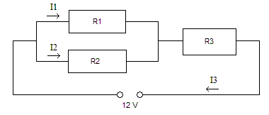

Теперь мои расчёты. См. схему: имеем 3 сопротивления, первое – усилитель, второе – все оборудование, которо сидит с усилителем параллельно, третье – то, что сидит с первым и вторым последовательно.
Ток через R2 (его падение и есть то, что мы видим в роли просадки) равен: I2=U*R1/[R1*(R2+R3)+R2*R3]. Подаставляя в эту формулу числа, можно получить или не получить просадуку.
Если провода не супер толстые (их R сравнимо или больше Rакк), то они играют роль нагрузки 3, в роли нагрузки 2 в таком случае остается конденсатор. Он видит просадку (но только когда сопротивление усилителя упадёт заметно по сравнению с сопротивлением проводов). Больше просадку никто не видит – даже если R усилитель упадёт до 0, то ток с аккумулятора (I3) из-за проводов останется конечным и намного меньшим тока короткого замыкания. Попробуем подставить числа: сопротивление провода питания 0.07Ом (10 м длиной и 2.5 кв.мм сечение), сопротивление усилка падает с 2Ом (~70Вт) до 0.24Ом (~400Вт), сопротивление нагрузки, параллелльной усилителю 1.2Ом (как ПТФ). Ток на них, I2, меняется с 9А до 7.4А. Если рассмотреть просадку всей схемы, то вместо 0.07Ом надо подставлять внутреннее сопротивление аккумулятора, скажем 0.01Ом. Напряжения на ПТФ 9.9А и 9.5А соответственно. Вывод: поставишь конденсатор – он покажет просадку, уберешь его – фары моргать всё равно не начнут. Следующий случай – толстые провода и очень мощный усилитель. Ток к.з. аккумулятора наверно порядка 1000А (искал в инете, но точных данных не нашел). Т.е. наш усилок должен брать хотя бы 80-100А (киловатт). Rакк получаем примерно 12/1000~0.01Ом. Медные провода сечением 25 кв.мм и длиной 6 м имеют сопротивление ~0.004Ом, т.е. в 40 раз меньше. Мне почему-то на этом моменте расчёта кажется, что я недооцениваю ток к.з., но важнее иметь формулы, чем числа. Калькулятором клацать легко . В общем аккумултятор когда-то начинает показывать своё внутреннее сопротивление, и уже тогда всё начнёт моргать. Тут уже просадка будет во всей цепи – Rакк подключено ко ВСЕМ приборам последовательно. Это всё работает при выключенном двигателе, понятно что генератор будет сильно мешать морганию фар.

- Большинство автомобильной проводки на телефонной лапше нас не волнует – просадку на все приборы дают только очень низкоомные нагрузки (мощные и с толстыми проводами), а лапша может дать просадку только если на ней висит 2 мощных прибора и у одного из них прыгает сопротивление. И та просадка будет только на второй прибор.
Т.е. если при любой мощности, потребляемой усилком его сопротивление будет значительно больше сопротивления проводов (вопротивления усилителя падает при росте мощности, чтобы при тех же 12В получить больше Вт. Формула для мощности P=U^2/R, значит при постоянном напряжении мощность обратно пропорциональна сопротивлению).
+ А почему напряжение постоянное? Как ПН усилителя со стабилизатором при увеличении амплитуды усиливаемого сигнала начинают ток кушать из сети, так на динамик на выходе (кстати, его импеданс при этом ведь тоже чуть ли не в два раза падает по сравнению с сопротивлением постоянному току) уже вываливается повышенное напряжение - усилитель-то не токовый.
- Аккумулятор всегда даёт 12В, это химия. Нагрузка не меняет напряжение в сети, она может поменять только падение напряжения на самой нагрузке. Возьми очень высокоомный вольтметри меряй напряжение в розетке, включая в неё приборы разной мощности – всегда будет 220в (кроме случаев, когда ты включишь прибор с сопротивлением как у проводов в эту розетку от источника, именно поэтому в квартирах со старой провокой в принципе нельзя установить очень мощные приборы).

- 0.24 Ом намного больше, чем Rакк.
А при разряде аккумулятора увеличенным током напряжение и падает уже хотя бы в силу резкого увеличения внутреннего сопротивления АКБ. Или не так?
- Не понимаю, почему внутреннее сопротивление АКБ увеличивается?

+ Дык, еще бы! Даже в случае, если все, кроме ПТФ вообще все выключено, получаем (в случае с ПТФ 2х60Вт при 12В), что в номинальном режиме Rптф=1,2 Ома. Уменьшение полного светового потока для лампочек накаливания - (U/Uном)^2.
- Это для любых электроприборов.
При сопротивлении штатных проводов (медные, калибр 16Га, длина двух проводников - 4м) получаем всего 87% от нормального светового потока. А поменяв провода на 10Га - получаем 98% номинального светового потока. При этом Rвн.акб=0,002 Ома. А сила тока в цепи соответственно: 9,32А и 9,87А.
