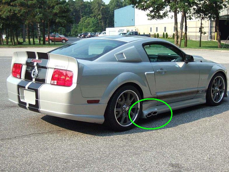

Кто в теме действующей нормативки - внесите ясность, пожалуйста.
Есть ли какие-либо ограничения на эксплуатацию на дорогах общего пользования легковых авто с боковым выхлопом?
Кто в теме действующей нормативки - внесите ясность, пожалуйста.Есть ли какие-либо ограничения на эксплуатацию на дорогах общего пользования легковых авто с боковым выхлопом

на продольно расположенных V-образных движках по техническим соображениям (да и исходя из гармонии симметрии) выхлоп выходит по обеим сторонам.
На том же фото в стартовом посте так же.

Re: Боковой выхлоп на дорогах общего пользования (+) [Re: B.O.S.]
      8 декабря 2011 в 15:41 Гілками
B.O.S. 08.12.2011 14:44 пишет:
Ограничений нет.
Фактически на 99,99% легковых авто его делают только сзади по следующим причинам:
- максимальная длина выпускного тракта для максимального уменьшения энергии выхлопных газов и, соответственно, шума;
- вывод в зону пониженного давления для улучшения эжекции при движении на малых скоростях;
- уменьшение риска обжечь ноги при посадке-высадке;
- отсутствие копоти на поверхностях кузова позади выхлопной трубы.
