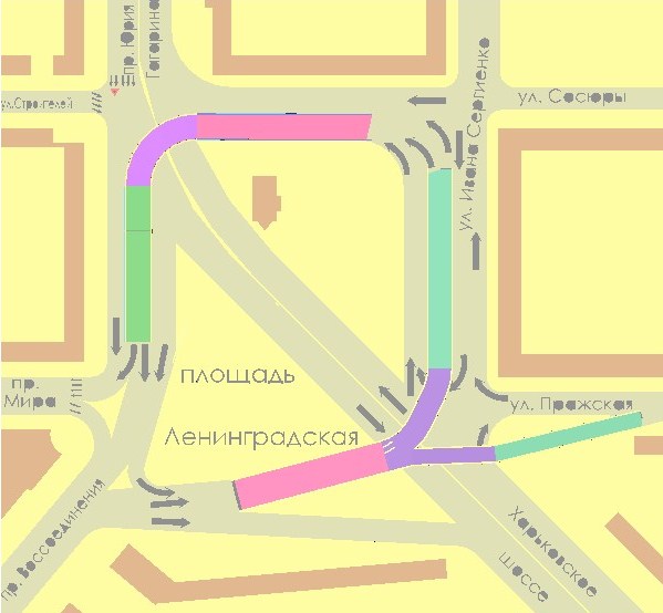

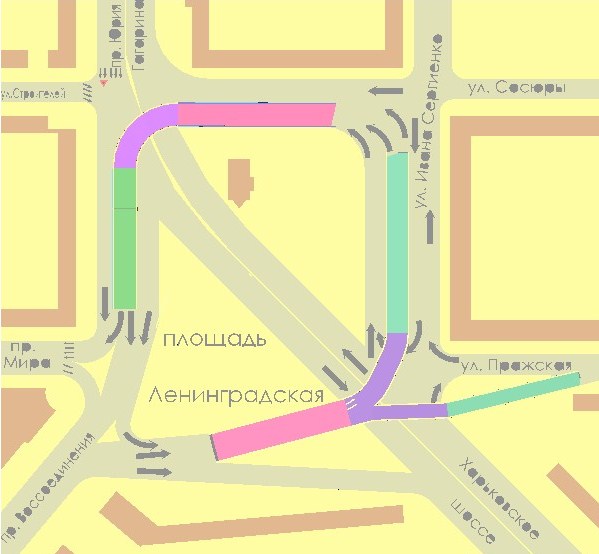

      29 декабря 2013 в 13:14 Гілками Прикріплені файли (0 завантажити)
Я учел критику и немного переделал ранее предложенную развязку на Ленинградской площади. Спасибо подсказали, что главная задача убрать пересекающие потоки и что 150м мало для перестроения. Но пересечение Строителей и Гагарина мне убрать не удалось, поставил светофор. Понятно, что пересечение Сергиенко и Сосюры светофор.

Госпади, а там всё просто решалось:
1) Убираем гендель на Чудновского 2/8 вот тут и делаем одностороннюю по Чудновского, и/или выводим поток с Шлихтера на Воссоединения вот тут.
2) Садим всех проэктантов которые втулили Макдак на Ленинградку и заперли поток уходящий с площади в 2,5 полосы. Вот тут.
3) Решаем проблему с парковкой на Ленинградке за счет обустройства парковки вот тут.
4) Оставить это под посадочную остановку 50-ой маршрутки.
Ну и оптимизация знаков и разметки по существующим местам - особенно где на кругу вот тут..
