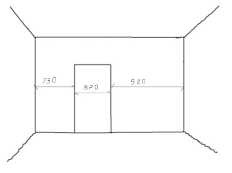

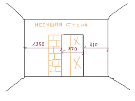

Собственно, вот в чем дело. Планировки домов серии АППС -люкс в принципе хороши, но есть в них некая незавершенность, вызывающая легкую досаду. Один из нюансов у меня в квартире - это дверной проем в гостиную. Он расположен на несущей стене, толщиной 160 мм. Есть задумка трошки его сместить сантиметров на 40 - 45 максимум, так, как показано на рисунке. Можно даже усилить закладку проема швеллером, если надо.
Кто что думает по этому поводу?

А вот первоначальная картинка, так, как есть сейчас.

я бы, лично мое ИМХО, усилил тем же швеллером, как ты писал, да и перенес. Тока продать потом будет тяжко.

почни з проекту.
якщо архітектори погодяться поставити свою печатку то далі офіц. шляхом можна поки що не йти.
наявність проекту відіб'є наїзди жеку, навряд вони будуть позиватися, знаючи що є офіц. проект.

Я переносил на 20 см. Входная группа.
Проект т-134.
Без согласований

Это будет называться "в процессе согласования". Технарей, которые печать поставят, юридическая сторона вопроса не волнует. А еще соседи могут возражать, несущая конструкция - общая собственность. В общем, такую реконструкцию лучше и с технической, и с юридической стороны согласовывать.

Видел лично такие типа проекты с прямоугольным штампом коммунальной какой-то конторы и даже с печатью частной лавки. Шо хошь тебе напишут. Только там еще должна быть на каком-то этапе строительная экспертиза и т.п. А госструктуры вроде как предпочитают проверенные организации: Киевпроект, Институт судэкспертизы и т.п.
