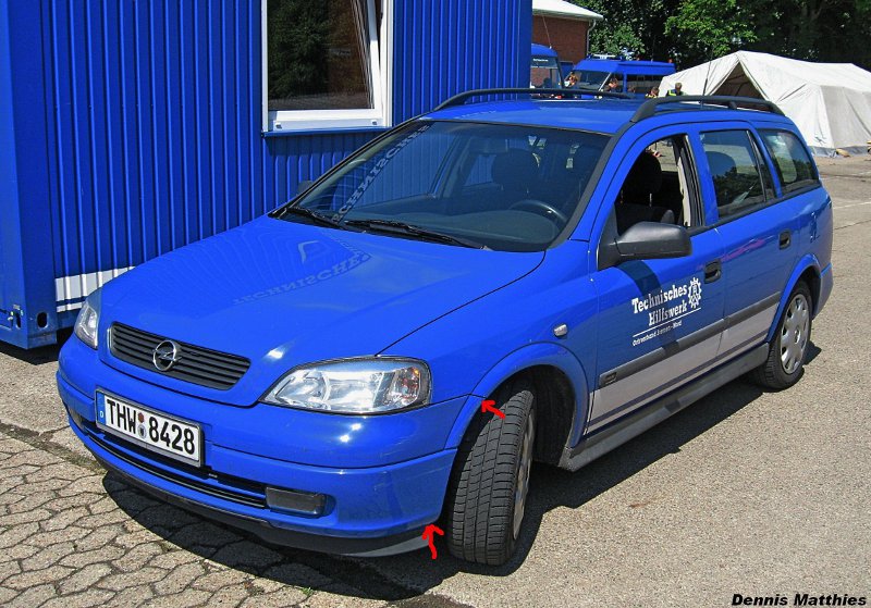

Надо поставить противотуманки.
1. Вверху снимаю два пистона и откручиваю саморезы.
2. Отручиваю внизу три самореза крепления накладки.
3. В описанипи написано о боковых крепежных винтах где они ? Может просто накладу надо потянуть на себя ?
Соконфетники, подскажите ПЛИЗЗЗ

Внутри арки есть винты и внизу локера.

Достаточно немного повернуть передние колеса.

Еще раз прошу объяснить " особо одаренному". Как снять накладку бампера, с пистонами и саморезами вверху и внизу ясно. Как боковые крепления снимаются, если снимать арку как это сделать

Снимать не надо, только открутить 4-е болта под торкс.

АНДЕСТЕНД !!! ВРУБИЛСЯ !!!
