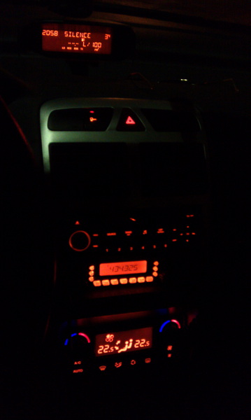

      30 декабря 2011 в 10:25 Гілками Прикріплені файли (0 завантажити)
XBOCT 28.12.2011 16:39 пишет:
Теперь нужно будет все это нормально проложить / разместить в машине.
С рамещением тоже определился. Радио будет жить в ящике под сиденьем, а морда замечательно встает в полочку/перчаточный ящик на торпеде. Впихивается с небольшим усилием и никуда само выпадать не собирается. Единственно, что остаются небольшие зазоры по бокам. Теперь только окультурить кабеля...
