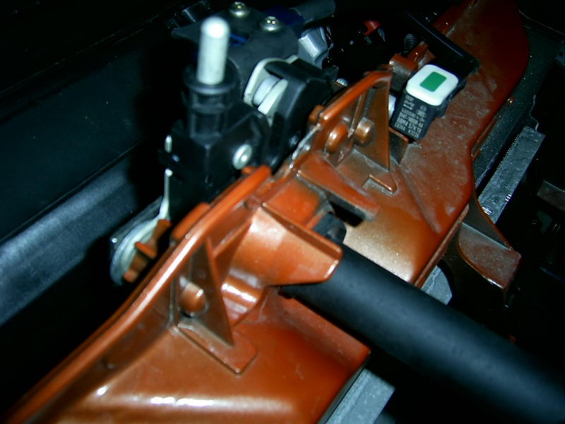

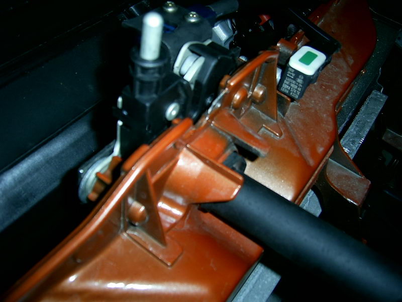

Была недавно в работе такая машинка. Чо обнаружилось: капот открывается ключом. А если на личинку слегка нажать - проваливается внутрь, ну и дальше через определенную щель её можно просто пальцами повернуть, и капот откроется. Так можно однажды в закрытой машине мотора не обнаружить, учитывая то, что концевик капота в штатной сигналке не всегда присутствует. Не скажу за другие форды, проверю при случае.
Лечится довольно просто, установкой трубки на тягу от личинки до собсно замка. Если получится, прикреплю фотку, если нет - могу прислать желающим.
