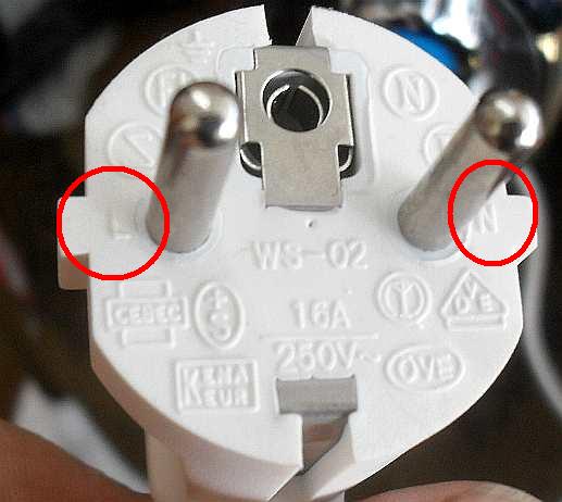

Во чё вычитал:
я эту "какая разница с какой стороны" почувствовал всем организьмом, когда воткнул прибор с металлическим корпусом в обычную китайскую переноску с кнопочкой
а переноску в розетку без земли (старая советская девятиэтажка)
к сожалению, совсем без переносок обойтись пока не удается
если вас это удивит - 90% переносок с кнопочкой и предохранителем - размыкает только один провод
и рассчитана эта конструкция на фазу справа (если "хвост" вилки висит вниз)
а между проводниками в переноске впаяны диоды вроде (я в этом не копенгаген, но это вроде как "сетевой фильтр")
в результате, при фазе слева и ВЫКЛЮЧЕННОЙ кнопке на переноске - мы имеем фазу тупо на корпусе электроприбора
и картинка хорошая
и картинка хорошая

Taras_as 17.01.2012 20:41 пишет:
и картинка хорошая
Еле нашел что выдернуть, чтобы посмотреть и ничего ценного не отключать: выдернул вилку от икс-бокса. Никаких подобных обозначений на вилке нет. Видимо, американские дети не настолько суровы.
Обратно таки встает вопрос: что будет, если вилку перед тем как сунуть в розетку таки перевернуть?
ЗЫ: только что заметил дополнительный контакт под штырек - странно, никогда не обращал внимания. А у кого-нибудь соотв. розетки вообще есть?
Змінено Fogol (20:52 17/01/2012)
