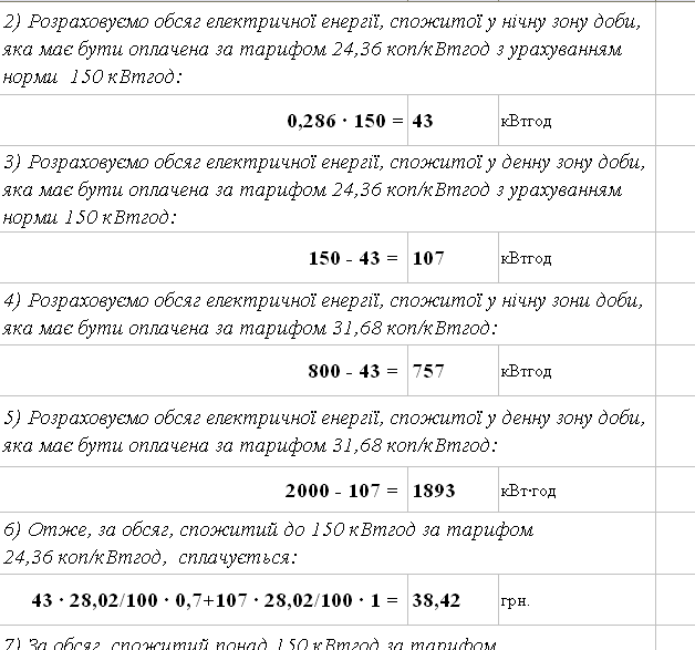

Spero meliora 21.01.2012 11:28 пишет:
А как считаешь?Жена просто брала с общей суммы за месяц 150квт по одной цене,остальное по другой.Начали делать сверку,оказалось что там высчитывать надо,как то хитро.Вобщем,лишнее переплатили.А где софтина попадалась?Я не видел.По простым расчетам есть,по многотприфным не попадалась.
Эт не правильно, 150 льготных нуно делить пропорционально дневному и ночному расходу. Я пару квитанций так заполнил, а потом плюнул и своял в экселе бланк, теперь только показания дневного и ночного счетчика вбиваю.

      26 января 2012 в 23:49 Гілками Прикріплені файли (0 завантажити)
Chudo55 26.01.2012 12:30 пишет:
Если таблица по ссылке с Киевэнерго, то она морально устарела. Там расчёты по старым тарифам без учёта лимитов.
С учетом
С учетом

подсевший на форум ***
Сообщения: 22702
С нами с 20.01.2008
Re: Расчет по многотарифному счетчику [Re: Chudo55]
      27 января 2012 в 13:26 Гілками
Chudo55 27.01.2012 12:25 пишет:
Ясненько. Спасибо. У меня всё знааачительно проще. Вставляй начальные-конечные показания и никаких головоломок...
Здесь тоже-ставишь начальные/конечные показатели,и все.Выдает готовую сумму.
