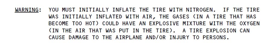

      3 февраля 2012 в 09:35 Гілками Прикріплені файли (0 завантажити)
до конца не дочитал, так что если было - не бейте.
Почему предлагают закачать Азот, а нет предложений по закачке Гелия.
Интересно если задуть гелий - эффект будет заметен?
по поводу Азота.
Официальный самолетный мануал (почему нельзя закачивать в самолетные колеса воздух):
до конца не дочитал, так что если было - не бейте.Почему предлагают закачать Азот, а нет предложений по закачке Гелия
