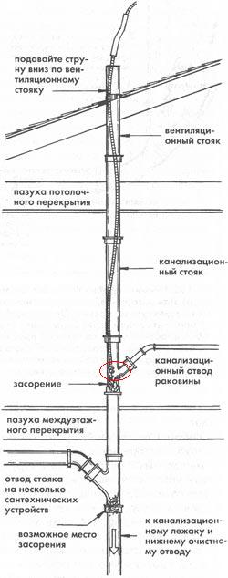

у меня последний 9 этаж
в кухне забилась канализация, это отдельный стояк от ванны с туалетом, т.е. всякие там прокладки и т.п. шушеру исключаю
снял колено с мойки, все чистое, сливается ОК
снял "смотровое" окошко на стояке, засунул туда провод, которым чистят, покрутил повертел, упирается в колено на моем этаже (видно по длине провода, когда вытаскиваешь его)
че можно еще сделать? понятно что надо вызывать сантехника из жека для чистки
но есть вопрос
за прочистку общего стояка надо ли сантехнику из жека платить деньги? забита точно 100% общая труба канализации
если вызвать аварийку, они приедут прочистить бесплатно?
зы. при чем до этого сливалось все отлично, резко забилось, странно

      24 января 2012 в 18:27 Гілками Прикріплені файли (0 завантажити)
на фотке обвел красным, куда упирается трос
зы. может химией стоит попробовать?
на фотке обвел красным, куда упирается трос зы. может химией стоит попробовать

дело в том, что я звонил знакомому сантехнику, он типа главный среди всех сантехников в жеке, и я спросил у него, сикока стоит "отблагодарить" ребят, если прийдут и прочистят ... он сказал от 100 и выше
согласен, что 50 грн. не деньги, но ... кароче буду завтра действовать по обстановке, уже на утро вызвал с жека сантехника
диспетчер сказала, что если забился общий стояк, то должны бесплатно прочистить

Re: Хелп, забилась канализация [Re: Ant-ua]
      25 января 2012 в 23:23 Гілками
приходили сегодня сантехники, пробивали аж до первого этажа
я им дал 50 грн, хотя должны чистить бесплатно общий стояк канализации
они покрутили носом, типа мало ... говорю больше нет, если этого мало, то давайте обратно, мне они нужнее
