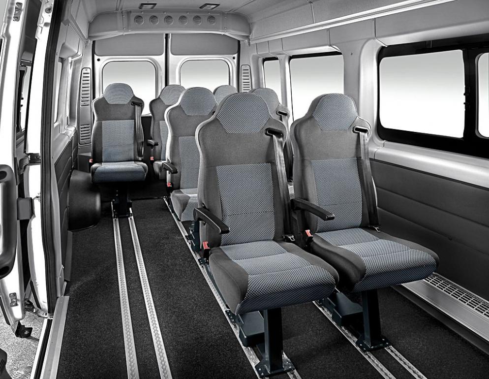

Нашел на рено-форуме ссылку на такой салон
http://youtu.be/GR-E-7ZwoBw
Сам салон с 6:40
Что скажете?
Как по мне - смущает только цена, 137000руб...
Салон ривьера
Это не реклама, скорее ищу подсказку может кто похожее видел?

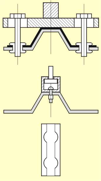

их гайки-пистоны и способ их установки мне не очень понравились. для пущей надежности лучше поставить на анкерные гайки из-под днища, тогда выдрать точку крепления можно только с куском днища
направляющую можно спокойно сделать из прямоугольной трубы
вот как выглядит направляющая в самолете

      31 января 2012 в 09:56 Гілками Прикріплені файли (0 завантажити)
FORDMAX 29.01.2012 19:47 пишет:
нет не лежит смотри внимательно
1- кроштейны - консольно
2- пол шурупами в пол насквозь ( именоо накладки пола )
3- направляйка на полу не плоскостью а в лучшем случае ребром
4- конструкция роликов и т.д. при дтп летаем по саолну
все выглядит примерно как на верхней картинке
если сделать как на нижней (краску по прилегающим плоскостям снять и направляющие посадить на клей, типа 88-го и притянуть вытяжными заклепками), то будет почти как с самолете (самый нижний рисунок - типовая направляющая для крепления кресел в самолете)

Нашел на просторах интернета, называется Ducato Flex-Floor. Правда сколько стоит у нас не нашел. Интересно, такой салон на разборках уже есть?
