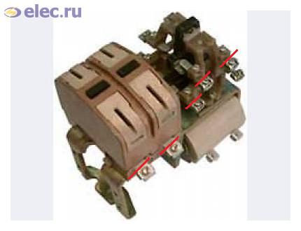

Agris 01.02.2012 09:59 пишет:
Если винтовой зажим медный, то люминиевые провода в него сунуть нельзя, через некоторое время опять перегорит в том же месте.
Я же даже сказал, где взять донора. В выключателях, как вы думаете правильный зажим или нет?
Ну там же ж тоже люди думали, когда делали. Ну или всякие другие устройства для проводки с клеммами, розетки там - везде можно наковырять нужные детали.
После ремонта обычно этого добра валом остается/выкидывается.
Любую подобную штуковину берем, пилим по красным линиям - получаем правильные зажимы из нужного материала.
