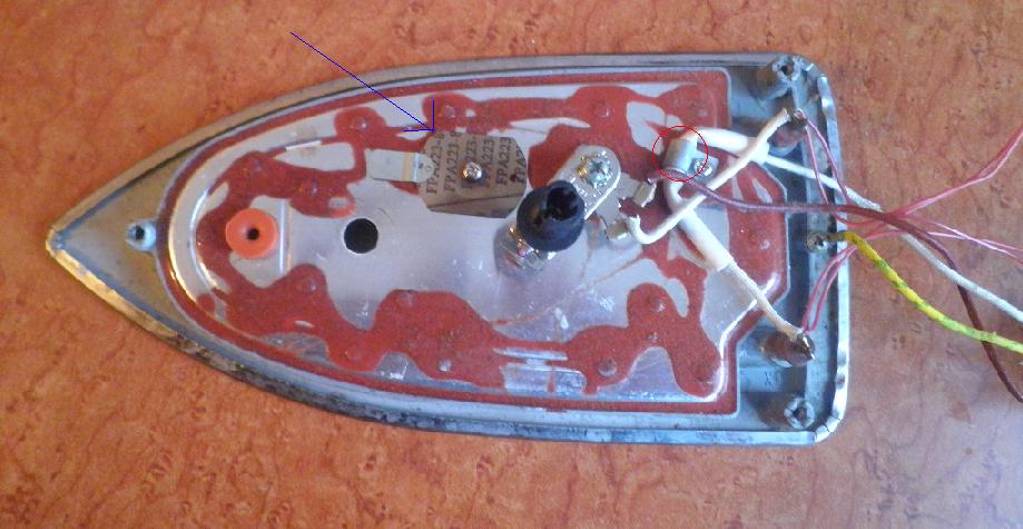

Вобщем имеется утюг.
Вполне современный утюг, купленный году так в 2007.
На днях по необьяснимым причинам он отказалася работать.
Поскольку ТС было нефиг делать, он решил этот самый утюг разобрать с целью отремонтировать.
После разбирания утюга на мелкие части было обнаружено вот то неподобство что изображено на картинке снизу.
Поскольку ТС знает что такое тестер обыкновенный (выполненной в виде отвертки из прозрачной желтой пластмассы) и даже немного умеет им пользоватся, он повключал утюг в розетку и с по мощью тестера обнаружил что электроэнергия в утюг входит, а обратно не выходит. И причина сей несуразности находится где-то в белом проводе, ибо электричество до него доходит с обоих концов, а через него пройти не может.
На том белом проводе красным кружочком обведен некий твердый девайс, который спрятан под елым куском изоляции и прикруче к корпусу утюга шурупом.
Собственно ТС теперь терзают смутные сомнения что причина неработоспособности утюга находится таки в той фиговинке что прикручена шурупчиком и ему дюже интересно узнать что ж то за фиговинка?
Есть догадка что то какая-то фигня связанная со стабилизацией напряжения, и что если ее там не будет, то утюг будет работать как раньше. И посему ее можно благополучно оттуда выдрать и заменить на равнозначный куско проволоки.
Прав ли я?
ЗЫ: также интересно узнать что-то за штукенция на которую указывает синяя стрелка? это не тот ли девайс который выключает утюг по мере его нагрева?

AlG 31.01.2012 13:39 пишет:
Читай
Ага
Так это значит предохранитель который перегорает при превышении заданной температуры.
То есть если вместо него всунуть кусок провода, то оно будет работать.
Ну а если станет слишком жарко, то пластмасса начнет вонять сигнализируя о том что утюг пора выключить, правильно?
Это я правильно понял что сей девайс в районе м. Лыбидская купить негде и дуть за ним надо на радиорынок?

Вынуть, закоротить, возить с собой, при случае, заехать на радиорынок.

Ну-да, ну-да. Эти термопредохранители ставят и в итальянские и турецкие промышленные утюги. И в бытовые тоже. Это дополнительная цепь безопасности при перегреве ТЭНа, так что как раз в "фуфло" такие вещи и не ставят, экономя.

Ты не поверишь, но подобные термички ставят даже в самые крутые блоки питания для аппаратуры (типа принтеры, сканеры, модемы), которые коробкой в 220, а проводком в девайс, по току предохранителя может не быть, а термичка будет!

И сколько же стоит 1 (один) такой термопредохранитель на 10А 240В?
Почему-то обнаружил его у себя в приборе, который подогревает окружающую среду путем пропускания воздуха от вентилятора через несколько ТЭНов ячеистого вида...
Непонятно, нафига там такое надо - но факт остается фактом.

надо оно для того что бы устройцтво не загорелось при остановке вентилятора, когда некуда будет отводить тепло

Радиорынок кардачи.юность и на харьковском рынке. брал на юности стоит 15 грн.но надо знать на какую температуру он должен сработать.при замене не паять а обжимать.
