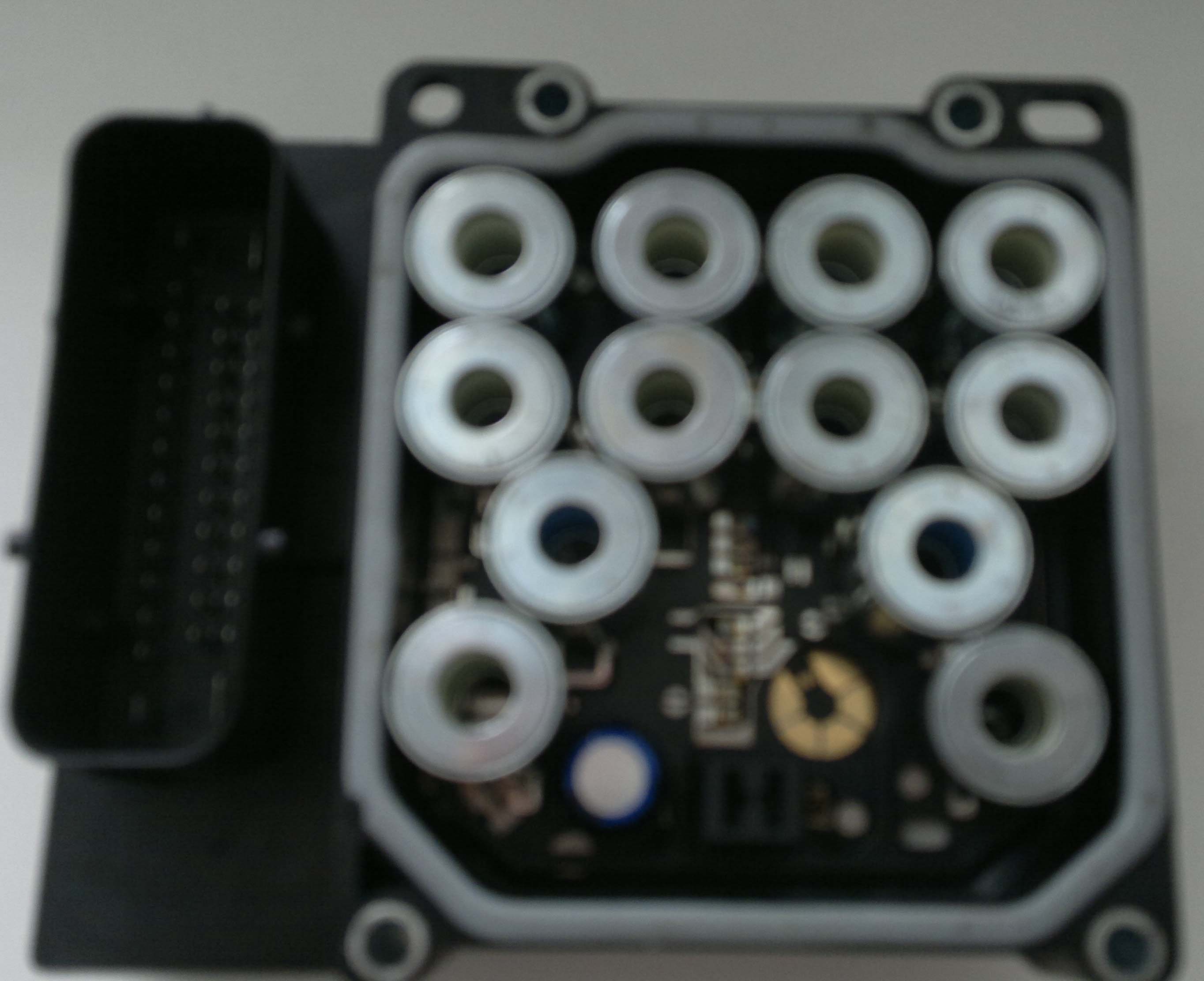

      9 мая 2012 в 12:34 Гілками Прикріплені файли (0 завантажити)
Обещанное фото
Обещанное фото
