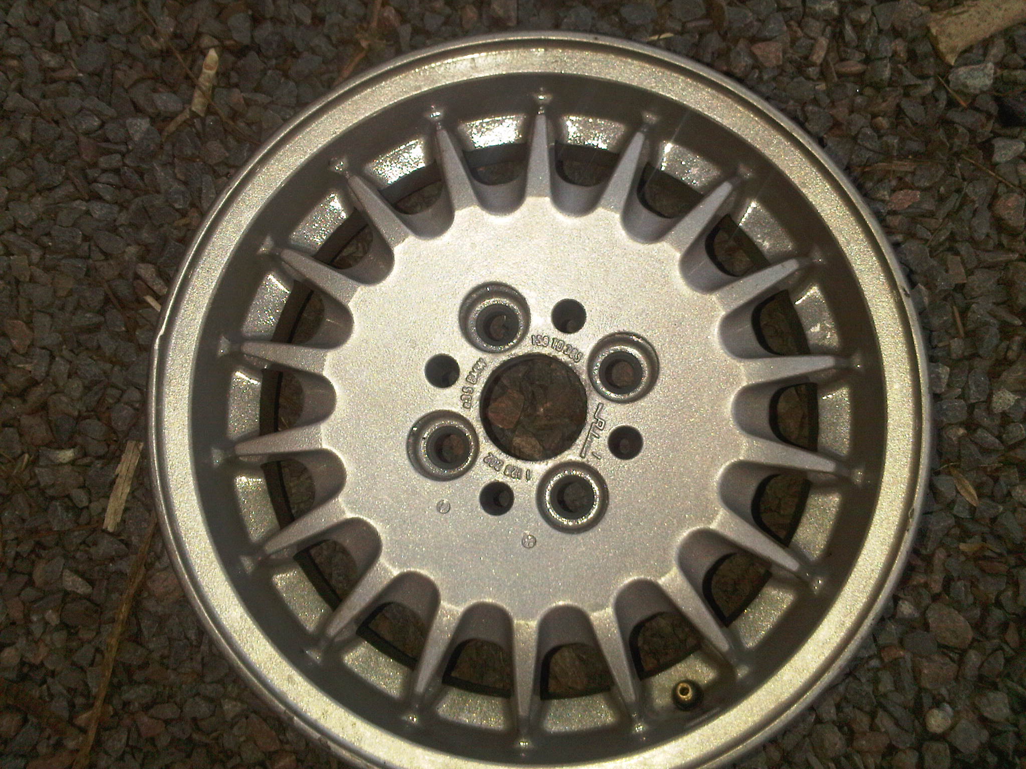

Есть диски на 14 (были куплены через интернет) По заявлению продавца диски с БМВ R14 ET35 4x100. Проблемы начались на шиномонтаже. Резина упорно не хотела становиться на своё место при накачивании(не перескакивала через буртик не с наружной не с внутренней стороны). Смена 4-х шиномонтажей не дала результатов. На последнем шиномонтаже после замера сообщили, что ширина составляет 14,4 дюйма (лишний 1 сантиметр) и что стандартная резина на 14 на них не станет т.к. диски эти не-то "америкосы" не-то "спортивные". Продавец дисков соответственно на звонки не отвечает (видно для него эти проблемы знакомы) Может кто сталкивался с такой проблемой и просветит, как выйти из этого положения

а шо написано с обратной стороны??

Лицевая часть - диски с БМВ 3 10/82-11/90 годов выпуска и размеры у них штатные
5SJxl4H2 ЕТ35 Dia 57 PCD 100*4.
По сути:
По поводу замера диаметра 14,4 "- что то не так намеряли.) Надо фотку с тыльной стороны спиц.
P.S- посмотрел фотки сбоку, на них посадочная полка выше хампа, на них не станут "нормальные шины на 14"
Пробуй вернуть деньги и диски.

Были когда-то ,такие диски. Ставили их на машину которая продаётся,по тому что сами диски продать не реально.Называли их "полторашные",резина такая когда-то была редкость,если и находили резину то б\у и цена космос.Как щас обстоят дела не знаю.Знакомый говорит ,что в диски в цвет-мет. Надо спросить у "резинщиков" ,есть ли на данный момент такая резина.
