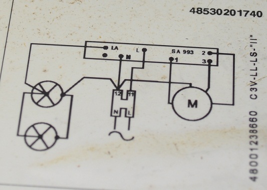

      8 февраля 2012 в 22:08 Гілками Прикріплені файли (0 завантажити)
max_ 08.02.2012 20:53 пишет:
ну через что может быть подключена лампа? разве что через выключатель..
если лампы перегорели и вытяжка не остановилась - сами подумайте
Лампы накаливания НЕ перегорали!
Схема подключения.
Лампы накаливания НЕ перегорали.Схема подключения

ну в таком случае, при выкрученных лампочках ведь работает?
лампы соединены параллельно, ничто не должно мешать LED-лампам работать
я по прежнему уверен на 90%, что дело в контактах
(т.е. либо в вытяжку другие патроны, либо лампам - совместимые цоколи)
