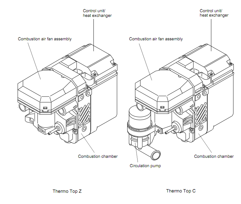

      8 февраля 2012 в 13:58 Гілками Прикріплені файли (0 завантажити)
UFO 08.02.2012 11:51 пишет:
как Webasto Thermo top - имеет собственный топливный насос и насос ОЖ. Но подключен он так, что запускается только при старте двигателя, не имея никаких органов управления или программирования.
Странно, обычно Thermo Top Z, который ставят в данном случае, своего насоса ОЖ не имеет, потому как работает только при заведеном двигателе, у которого своя помпа есть. Она точно была?
Вот на пикче явно видно, что у Z помпы нет.

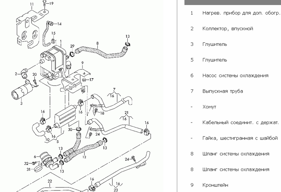

      8 февраля 2012 в 14:14 Гілками Прикріплені файли (0 завантажити)
Cartman 08.02.2012 13:58 пишет:
на пассате стоит аналог Thermo top V. Насос на рисунке п.6

UFO 08.02.2012 14:14 пишет:
Прикольно. Непонятно, зачем она там нужна в случае догревателя Видать у вага лишние помпы завалялись
