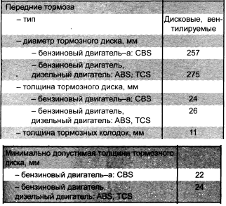

Re: По тормозным дискам передним Cerato [Re: Maks1]
      12 февраля 2012 в 13:45 Гілками Прикріплені файли (0 завантажити)
Данные с доки.
Данные с доки.

Re: По тормозным дискам передним Cerato [Re: Oleg]
      12 февраля 2012 в 15:14 Гілками
Да, сорри, я чета на задние посмотрел )
