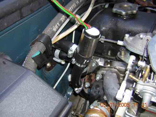

Сегодня тоже поставил и проехал 400 км, кайф полный, не приходилось дергать заслонкой туда сюда.
Вот так оно выглядит под капотом семерки
