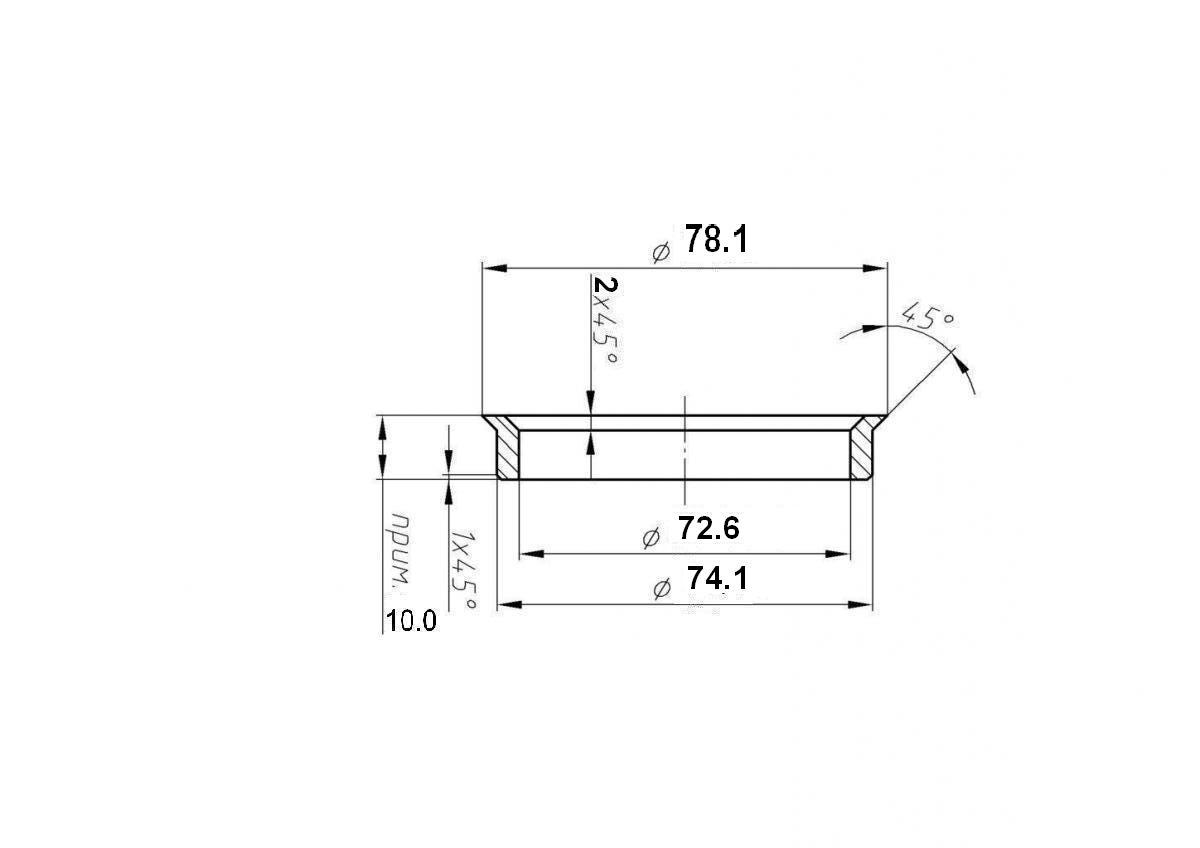

вот такие?
стенка 0,75мм сложновато будет такие сделать, но поробовать можно

Вот такие кольца Павел изготовил по моему заказу. Но 73.1 на 60.1.
В прошлом году купил диски на лето и поставил на них резину с пробегом сезон. Отбалансировалось офигенно. Но на скорости от 110 км/ч руль бьет... В городе не критично, но машина в основном ездит по Европе, а на бане вибрация задалбывает... Перебалансировал, менял колеса местами - эффекта ноль. Учился в молодости в КПИ, в теормех и сопромат верю В то, что колесо должно отлично центроваться конусными гайками - тоже верю. Но колеса в теормех не верят
Заказал в порядке эксперимента кольца. Получил, поставил. Становятся идеально, без люфтов и зазоров. Поставил летние колеса и поехал по делам в Одессу. Х.з. какое злое колдунство и неуважение к сопромату имеет место быть, но руль не бьет!! Больше 160 не разгонялся, но вибрации нет. Вот и верь после этого в науку и логику...
Павлу еще раз спасибо за быстро, точно и качественно изготовленные железячки.
Дисклаймер: не реклама, сам не верил, что кольца помогут.

всегда пожалуйста, обращайтесь помогу, сам просто обалдел когда после 6 лет(точя людям все что угодно из алюминия)сделал себе колечки поставил их и о ЧУДО свершилось, биение НЕТ!!!
Но есть люди которые думают что я впариваю как минимум фуфло, говоря что кольца не нужны, может они не нужны всем поголовно, но тем кому они помогли я думаю меня поймут.
Еще раз повторю, что очень рад был Вам помочь!

сделаны кольца с минимальными стенками 72,6-74,1мм!!!!
