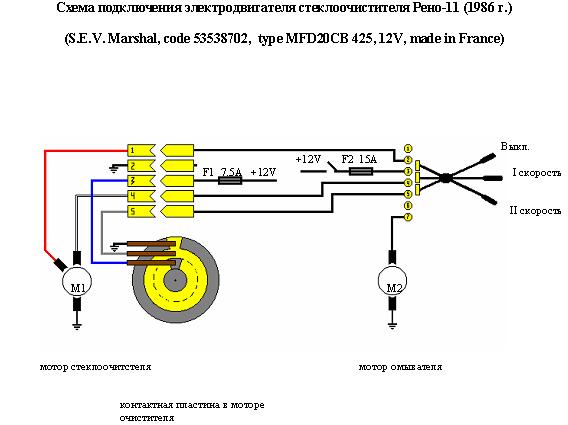

Maks_on_Escort 24.02.2012 15:58 пишет:
Во, и у меня так было, когда мороз -25 был. Как машина прогревалась - всё, ничо не машет ...
Если мне ни с кем не изменяет мой склероз, там нет никакого хитрого компьютерного управления моторчиком двориников - все на уровне круговых контактных дорожек и лепестковых контактов. Так вот, если не следить за дренажными отверстиями и они забиваются грязью - а в наших условиях в основном павшей листвой - то там где, расположен моторчик, повышается влажность и, как результат, обмерзает либо контакт либо контактная дорожка, соответственно ток подается только по "базовому" контакту и моторчик делает один оборот.
Мне когда-то Игорь ZigR11 присылал принципиальную схему моторчика, если найду - чуть позже приаттачу.
Upd: Вот собственно и оно:
