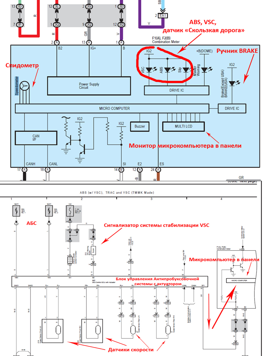

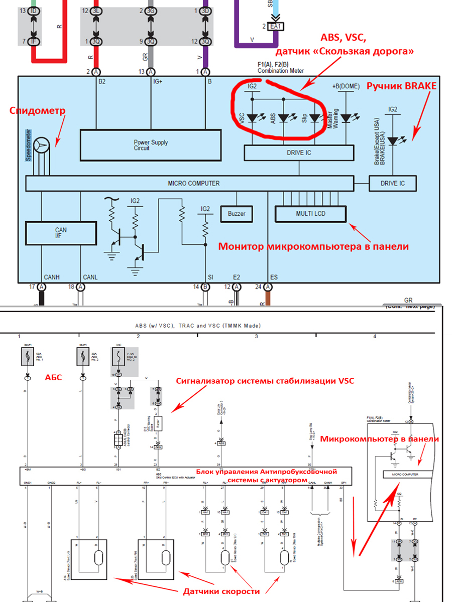

Re: Camry 2.4 v40, 2007 - Загораются все датчики (+) [Re: Flake]
      23 апреля 2012 в 10:50 Гілками Прикріплені файли (0 завантажити)
Далее о проблеме:
По схемам было выявлено следующее. (см.фото)
В среду-четверг придет б\у skid control ECU with actuator. Буду менять, продолжение следует..
