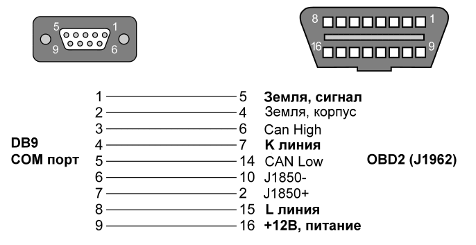

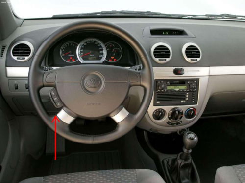

прога - шевроле эксплорер, бесплатная
ссылка тут
там же на сайте есть схемы адаптеров - я делал тот что на на мах232 и L9637
разъем под рулем там где красной стрелкой на картинке тебе показали
он там так расположен что виден только если головой под руль залезть и подсветить
смотреть вправо
нужно 3 провода - земля, к-лайн и 12 вольт
адаптер спаял самодельный на 2 микрухах в компорт
чудесно все читается
на авеокоме подробно расжевано
если что - могу подсказать по ньюансам
прога - шевроле эксплорер, бесплатная ссылка туттам же на сайте есть схемы адаптеров - я делал тот что на на мах232 и L9637 разъем под рулем там где красной стрелкой на картинке тебе показалион там так расположен что виден только если головой под руль залезть и подсветитьсмотреть вправонужно 3 провода - земля, к-лайн и 12 вольтадаптер спаял самодельный на 2 микрухах в компортчудесно все читаетсяна авеокоме подробно расжеваноесли что - могу подсказать по ньюансам

Случаем не такой там разъемчик (по типу)?

Re: Aveo диагностический разъем, программа [Re: -=FaraoN=-]
      20 марта 2012 в 10:27 Гілками
почемуто не видно вашу картинку
там разъем такой как у меня на картинке справа - 16 штырьковый
в машине мама , на кабеле папа

Genum 20.03.2012 10:27 пишет:
а ну так и на картинке было ) Спасибо.
получается что разъем как в шкоде и тогда кабель подойти должен ) попробуем-с....

В общем народ, всем спасибо за помощь!!!
Кабель подошел, разхемы совпадают с фабией.
Программа евроле экспрорер работает с Авео седан и все видит.
Кстати хоть и меньше чего деагностировать можно по сравнению со шкодой (только двигатель, акпп, абс и подушки), но сама програма значительно удобнее и нагляднее - понравилось
