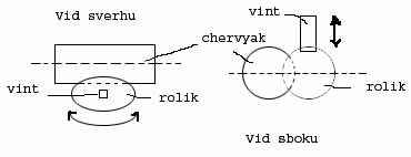

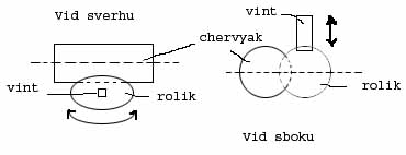

Не, прикол этого винта не в этом, его просто так крутить низя, я на фотке немного изобразил для чего нужен этот винт (правда коряво, просто нет соотв. проги на компе для малювання)
Винт поднимает и опускает ролик по высоте, так вот, выставить нужно в таком положении чтоб оси ролика и червяка совпали, см на рис. "вид сбоку", тогда будет нименьший зазор и люфта небудет!
У меня другая проблема, после попадания в большую в яму на скорости, у меня получился скол метала и на червяке и на ролике, и в этом положении руль подклинивает
