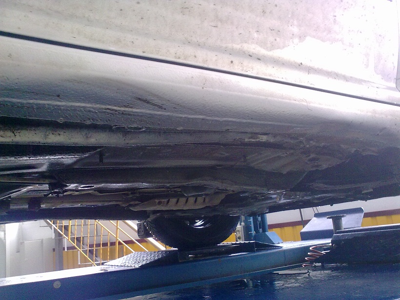

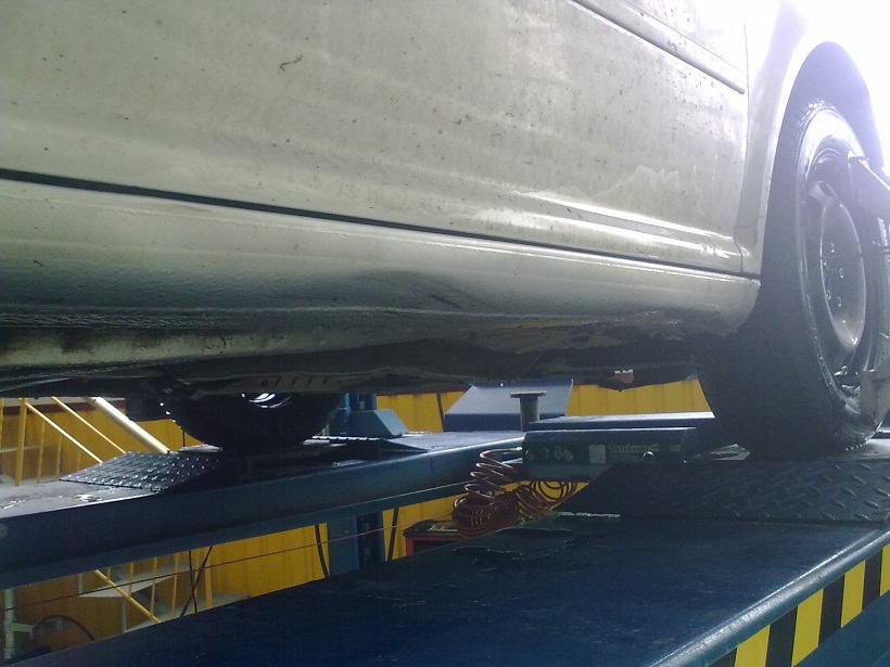

Подскажите - реально ли это сделать? Где? и сколько стоит? Прежний хозяин любил пружины -35 занижение
Подскажите - реально ли это сделать. Где

если по правильному и красивому готовься к 1600 грн на сторону
т.е. 600-800 рихтовки и 800 покраски

рихтовка мин день , подготовка покраска 2-3 , т.е. по аккуратному 4 , это в случае топикстартера

Мне кажется тебе предлагают только порог вернуть в красивое состояние, а тут порог по-моему не самое грустное.

та да..Я потому и уточняю. Там в ровень под ногами пассажира приподнято все..
Надо толковый мастер.

обычно дается год гарантии на лакокрасочные
... если вровень с полом у пасажиров , то там досталось и усилителям порогов ...
это гдето +1000 грн если прийдется ставить на стапель и тянуть, чтобы вернуть кромку и усилитель на место ... можно и без стапеля в принципе но это уже после осмотра определить
по мастерам ... в личке
сопутствующих работ будет - восстановление антикора
если предложать вскрывать и рихтовать отказывайся сразу ,
там все рихтуется без вскрытия и сварки.
т.е. стапель сначала вытяжка стапелем или еще как и рихтовка спотером
потом грунт , восстановление антигравийного покрытия и покраска
сколько там реально работы по фото видно плохо ...
вот где-то так рихтуется ... может стапеля и ненадо если металл "пойдет"
Змінено FORDMAX (19:19 05/03/2012)

Я делал свой порог в Центре кузовного ремонта на Лепсе (есть ветка в "партнерах").
Был вогнуть во внутрь по всей длине задней двери (напоролся на камень в лесу).
Делал "по правильному". Сделали за 5 дней. Гарантия 1 год. Прайс - 2000 грн.
Гаражники предлагали сделать за 1000-1200 грн.
Поскольку это порог, и он гнить в случае чего начнет сразу, решил переплатить но сделать "по правильному". Качеством работы доволен.

Там не в занижении дело. Просто прошел через такое.
То что вижу
1) необходимо сниматьпорог, так как скорее всего там сгнил усилитель, соответственно возможно прийджется менять сам порог
2) нужно менять лонжерон левый (он не рихтуется)
3) пол, если он нормальный, погнуть довольно сложно, так что скорее всего его тоже под замену или латать/усиливать
Но это все диагноз по 2 фото, надо смотреть "вживую", так как возможно чтото невидно, а может наоборот не так грустно, как выглядит.
Делается это все за неделю( при том максимуме что я написал) любым толковым мастером - кузовщиком.
Стапель здесь нафиг не нужен, только развод на деньги.

1- ничего там не сгнило ...
2- резка и сварка здесь не нужна
3- какой ланжерон менять ??? зачем ????
4- какое латать пол зачем ??? кстати его проще всего погнуть он тонкий и усилен только выштамповкой
5- стапель нужен чтобы вытянуть порог ничего не срезая
зачем человеку советовать то в чем не понимаеш ...

Я лучше тунех одену по бокам )) чем перерезать пол машины.
Место под домкрат загнуто -тупо бровки!
И пороги вмятины по 15 см..

при таком повреждении могут начать гнуть что поведен кузов ...
что можно по минимуму , потянуть пороги на место ( кромки )
и задуть понизу антикором , вмятины не трогать и не перекрашивать
