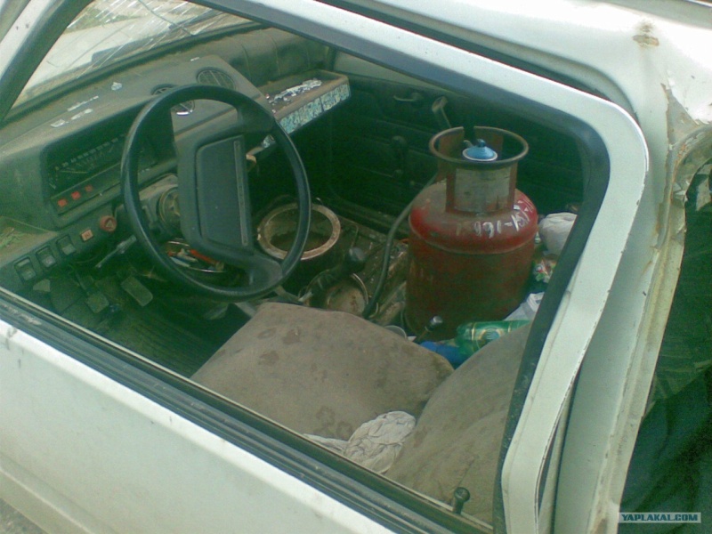

Некоторые умельцы используют бытовые газовые балоны с бытовыми редукторами, там забор сверху, и забирается сразу паровая фаза, конденсат остается в балоне.
http://youtu.be/arlikiXn17M
Некоторые умельцы используют бытовые газовые балоны с бытовыми редукторами, там забор сверху, и забирается сразу паровая фаза, конденсат остается в балоне.  http://youtu
