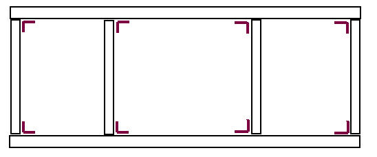

итак на схеме:
1.Черным - контур прицепа, дышло, балка и колеса
2.Красным и фиолетовым - уголок
3.Зеленым - квадратная труба
4.Синим - труба или уголок
Надо ли наваривать уголки для усиления(на схеме фиолетовым обозначены), чтобы не "крутило" прицеп?
Надо ли уголком или трубой диагонали наваривать для усиления (обозначены синим)?
Может какие еще будут советы?
То есть я на пол кидаю лист толщиной 2мм, теперь вопросы - какой толщины и размеров брать уголки, квадрат и может что другое?
спасибо

Мне кажется, что диагональные из угла в угол будут лишними, если уж хочется, то достаточно в уголках усилить.
Я бы кинул еще один продольный профиль.
А чтобы не крутило (я ж так понимаю, что крутит сам кузов в горизонтальной плоскости), те места, где соединяются между собой продольные и поперечные элементы, усилил доп. элементом.

варить сам сможеш ? в принципе проблема этого прицепа -
плоская рама , а вот усиление это компромис с весом прицепа
простейшее что можно сделать это по всей плоскости рамы , по середине профиля проварить ребра из 3мм стали высотой 1см .
перекос так не убереш но жесткость поднимеш , чтобы забыть про перекосы прийдется сделать пространственную раму ...
т.е. перед до оси после оси и зад соединяеш тругольникм
ну как стропилами и по вершинам кидаеш продольный уголок
на перемычки квадратный профиль причем ставиш так чтобы нагрузка шла " на ребро" ...
полученую крышу замыкаеш на дышло тоже уголком ...
в итоге получаеш канструкцию перевернутой крыши ...

варить буду сам. пора уже начинать кстате какой лучше брать для работы в селе:
ЭТОТ или ЭТОТ ?
Потому что вес прицепа тоже важен - вот решил и спросить ОПТИМАЛЬНЫЙ вариант
это в середине П-образного профиля поставить перемычки из плоских отрезков стали?
что такое пространственная рама?
то есть по периметру прицепа обозначенный на схеме первой красным пунктиром - уголок?
то что зеленым - квадратная труба 25х10, при чем свариваю чтобы квадратный профиль размером 25 будет перпендикулярно земле?
"треугольник" варить из уголка? и "пустой" плоскостью смотрел в дно прицепа? и 2 стороны ""треугольника будут "висеть" в воздухе, а третья сторона будет квадратным профилем приварен поперек днища прицепа? правильно понял?
кстате какой толщины уголок брать для каркаса по периметру и какой для "треугольников" и какой размер квадратного профиля брать
вот на схеме синим пунктиром треугольник из уголков и красным - это квадрат и 3 сторона треугольника уже приварена к кузову прицепа:
простите новичка если не правильно понимаю с N-ного раза
