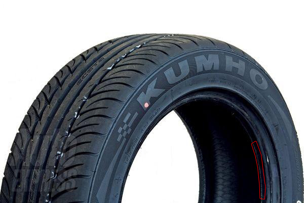

Всем привет.
Понятно, что без фото вопрос не совсем понятен (резина сейчас в деревне и возможности сфоткать нету), но попытаюсь объяснить.
Когда переобувался на зиму, мне слегка подпортили резинку (сказали что ничего страшного) - оторвали кусок внутренней части (на фото попытался показать), около 10 см, но вроде как только небольшой и неглубокий кусок.
Ребята реально трудно объяснить, понимаю, но все же - можно ли такую ставить? (вопрос стоит потому как резинка прошла только 1 сезон и покупать, как минимум 2 шины не очень хотелось бы)
Понимаю, что сглупил и тогда не решил ситуацию но хотел бы услышать совет

Эта часть шины называется бортовое кольцо- его задача обеспечивать герметичность между шиной и закраиной диска. Соответственно- при оторванном куске длиной в 10 см- этой герметичности не будет.Кусок оторвали и выбросили или он телепается еще в том месте ? Хотя все зависит не только от длины куска а еще и от глубины отрыва- гляньте видно на том месте проволочные кольца внутри бортового кольца. Обычно в таких случаях меняют шину за счет того кто головкой станка или монтировкой повредил бортовое кольцо или вставляют камеру во внутрь покрышки и эксплуатируют с камерой. Химические методы восстановления -на легковых шинах не применяются из-за бешеной) стоимости компонентов.

спасибо за ответ. Оторвать то оторвали, но я ступил и попустил тогда еще - сам виноват.
На счет видно или нет проволочные кольца - нет не видно, но сомнения в том насколько безопасно будет есть (((
Вывод один - покупать 2 шины ? (

Попробуйте собрать его -пометить это место на шине мелом и накачать до рабочего давления- и пролить это место водой- будет видно сразу -пропускает или нет.
В случае покупки можно купить и одно новое колесо, и выбрать из оставшихся трех -колесо с самым глубоким протектором и поставить их- (новое и самое менее изношенное из трех ) на заднюю ось, новое- на левую сторону авто.

Насчет "накачать"- это я предлагал вам собрать и проверить -спускает явно или нет.
Насчет купить "одно или два" ) -это вам решать- если это такое же как на фото, то их можно у импортера купить и одно.

та да - резина именно такая...куда стучать к импортеру?? в принципе при хорошей цене и 2 купил бы

Если срез вышел небольшой, то, в принципе, ничего критичного с шиной не случилось. Хотя определить степень этого ничего можно только экспериментальным методом.
Потому, поддержу совет VladimirS - смонтируйте шину и, даже если пропускать сразу не будет, помониторьте давление в этом колесе в течении нескольких недель (раз в 3-4 дня) если спускать не будет - все ОК.

в том то и вопрос, что мне сразу после переобувки ехать в Киев - тоесть трасса, скорость...и как бы не очень хотелось бы подвергать себя и других опасности. Поскольку даже фотки сделать не могу - определить мне трудно...наверное склонен к покупке пары новых...

А откуда ехать, если расстояние большое, то наверняка лучше перестраховаться!

лучше перестраховаться, хоть и не большое (130 км), но по опыту когда при переобувке не поменяли "штуцер резиновый" у меня на трассе, хорошо заднее, колесо вмиг спустило...
Теперь вот лучше наверное буду искать пару новых по хорошей цене, либо 1 но бу с мин. износом

один раз по бедности такое воссатнавливали , выклеивали лентой
и очень аккуратно формировали кромку из герметика для вклейки стекол ...

Я ездил на резине с подобными повреждениями, не спускала. И свыше 200км\ч в том числе. Но не знаю можно-ли мой опыт распространять на всех.

Я бы всё-таки попробовал накачать. Если спускать не будет, поставить сзади справа. А на б/у резину всегда спрос был.
