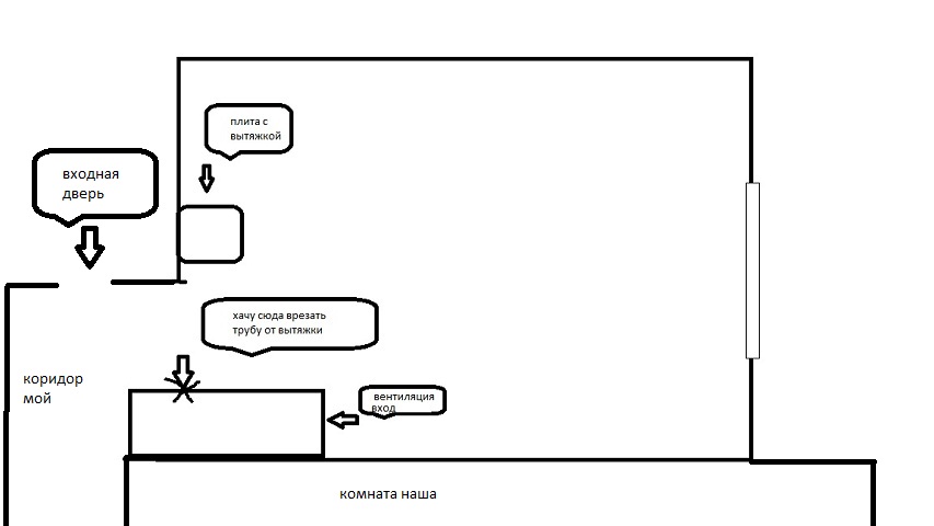

      16 марта 2012 в 09:31 Гілками Прикріплені файли (0 завантажити)
рисую как могу . Вопрос не будет ли оно мне обратно дмухать чужими котлетами

Re: вентиляция на кухне [Re: lotus97]
      16 марта 2012 в 10:02 Гілками
На схеме сто пудов чужой вентканал. На каком вы этаже и на склько этажей дом. А чтоб не вынюхивать чужие запахи устанавливается обратный клапан.

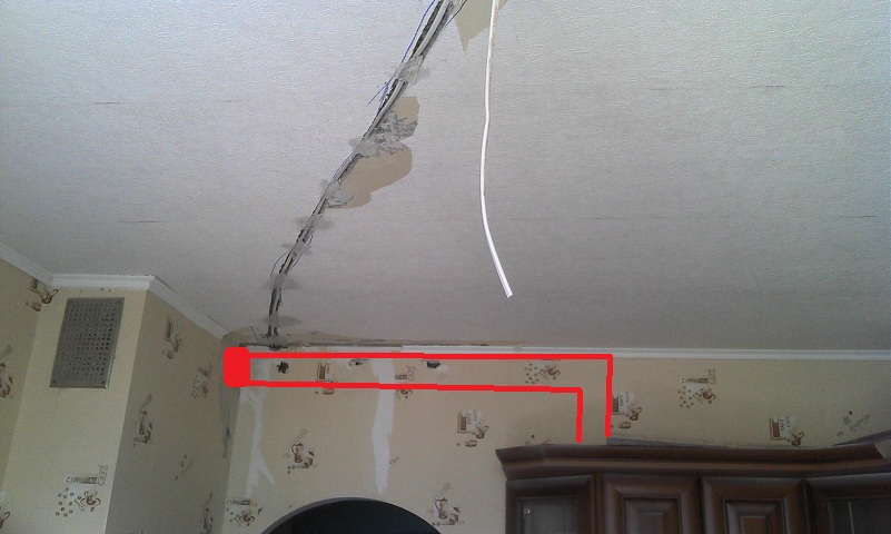

      16 марта 2012 в 10:38 Гілками Прикріплені файли (0 завантажити)
7 этаж 9 этажей дом , не могу понять каким боком там может быть чужой вент канал? схемку дорисовал. нашол вот фотку , красным куда хачу трубу вывести
      16 марта 2012 в 10:54 Гілками
Элементарным - по вентшахте проходит несколько вентканалов. Там где ты хочешь войти - почти гарантированно чужой.
Выход - сделать ещё пару поворотов и врезаться ближе к краю. Там где ты планируешь - может находиться перегородка, разделяющая вентканалы. Развалить её - будет ещё хуже, чем просто врезаться в чужой.
      16 марта 2012 в 12:20 Гілками
ты не панимаешь наверна
вот в том прямоугольничке который ты нарисовал, врез в который ты хочешь осуществлять с разных сторон, идут отдельные каналы на каждую квартиру
он как бы сотовый

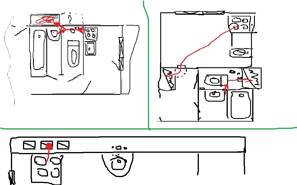

      16 марта 2012 в 12:32 Гілками Прикріплені файли (0 завантажити)
bald 16.03.2012 12:20 пишет:
он как бы сотовый
сотовые как бы каналы в кирпичках - их так выкладывают, а в панельках часто канал это колодец - один для всех, большой.
загляни за решетку - там размеры внутренней колонны соответствую внешним размера вентканала? если соответствуют - то можно врезатся. тока врезайся герметично - вытяжную решетку ставили так, чтоб она конкретно запаши из кухни тянула, а не из коридора подсасывала.
хоят у меня в панельной 9ке два вент канал, и вытяжка кухни находится в противоположном плите углу над входной дверью, хотя второй вент канал находится ближе - по "рабочей" стенке, хотя тоже дальняя сторона от плиты.
хорошо бы где-нить взять проекты домов многоэтажных - чтоб можно было глянуть как оно устроено и меньше вопросов возникало. инженер БТИ план приносил, вполне детальный, хоть и в малом размере - може где в сети есть доки на разные проекты многоэтажек?
надхнення: наваял примерно что мне удалось разведать в квартирах - верхние два панельки, нижний кирпичка
сотовые как бы каналы в кирпичках - их так выкладывают, а в панельках часто канал это колодец - один для всех, большой.загляни за решетку - там размеры внутренней колонны соответствую внешним размера вентканала
Змінено Maksimus (12:54 16/03/2012)

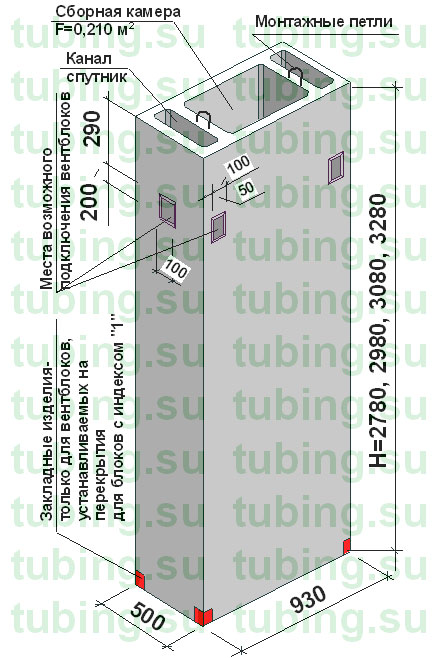

      18 марта 2012 в 21:11 Гілками Прикріплені файли (0 завантажити)
думаю можно, только очень аккуратно, чтобы куски бетона и всякие отваливающиеся части не падали внутрь.

Re: вентиляция на кухне [Re: Sascha]
      18 марта 2012 в 21:17 Гілками
Sascha 18.03.2012 21:11 пишет:
2
не думал что наши строители настолько парятся я тока кирпичные вентканалы у себя (в подписи) таким макаром выстраивал - работягам еле удалось объяснить что как и почему именно так.
очень толковая картинка
