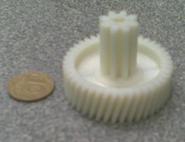

Я могу, дорого и небыстро. Зуб косой.? Нужна фотография.

Mika 18.03.2012 17:43 пишет:
присоеденюсь к вопросу
нужно 50 шт. таких шестерёнок.
присоеденюсь к вопросунужно 50 шт. таких шестерёнок

Lazy 16.08.2012 17:19 пишет:
Slozhnyj moment. Shesternja s foto sdelana metodom litja pod davleniem iz polyamida. Teoreticheski opimalnee imenno tak i postupit. No forma mozhet dorogo obojtis. Zato potom na ruchnoy shprits-mashine 50 shtuk za 5 chasov mozhno sdelat.

Mika 20.08.2012 23:53 пишет:
С полиамида она сейчас - не выдерживают,слизываются зубцы(ответная шестерня стальная).Китайцы не рассчитали малёха
Поэтому и надо менять на металлические.

Lazy 30.08.2012 12:43 пишет:
Если чуток не выдерживает, то можно отлить из стеклонаполненного полиамида. он прочнее обычного почти в два раза 186 МПа против 90-100МПа.
А если долбить, то вопрос в месте для выхода долбежной головки (на маленькой шестерни)есть ли там возможность недорезать зубъя до основания 2,,,3 мм?

Mika 30.08.2012 13:20 пишет:
есть возможность даже сделать большую шестерню без выемки, вровень с венцом(т.е. маленькая как раз будем меньше минимум на 3 мм)
по поводу стеклонаполненного полиамида - боюсь на таком количестве форма будет золотая (((

Lazy 30.08.2012 17:27 пишет:
Ну не знаю, если форму делать из дюрали, пусть выйдет она 3000 грн смена прессовки еше 400грн. Итого 3400/50=68грн.
Минусы :Сложность с формой на меньшую шестерню, прочность ниже металлической
плюсы: можно нащтамповать птом
Если из латуни:
материал гривен 10
токарная работа 10-20грн
зуборезная работа 30-???
плюсы: детали прочнее
ЗЫ выше Vane4ka давал координаты человека. Что он ответил по зуборезной работе?
