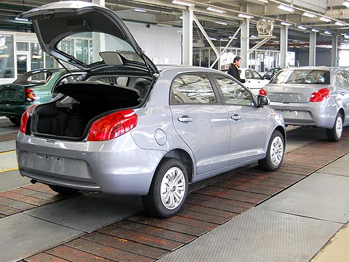

Наблюдаю на дорогах время от времени это авто. У половины красные повороты заводские. Как это у нас продают? Разве красные повороты это по госту?

      18 марта 2012 в 19:58 Гілками Прикріплені файли (0 завантажити)
Ну наверное ты прав, так как на фото так оно и есть, господину Васадзе виднее, какие ставить задние фонари, точнее с какой функциональностью.

Говорят, что там должны были стоять хитрые лампочки, которые с красным плафоном должны были дать оранжевый цвет.

Alexandr 18.03.2012 19:48 пишет:
а вот так и продают
елси чё - такой автомобиль в нашей стране пройти сертификацию не может.
ну и что: в случае ДТП с форзой можно вполне этот пункт использовать - такой автомобиль не может эксплуатироваться на дорогах Украины (хотя васадзе будет пофигу - подстава для владельцев форзы).
если вдруг возникают вопросы: честно проходил сертификацию ТС и разбирался в вопросе (впрочем знаю как можно было пройти не честно - формально).

Громозека 18.03.2012 20:03 пишет:
сильно яркие шоле? если таковые лампочки существуют - то про сертификацию я мог "загнуть". но скромные познания в оптике пока не дают ответа как такое возможно
Я когда-то ездил в командировку в Россию, а именно в Москву. Там один человек предоставил свой Субурбан помоему с водителем. Так вот на трассе мы остановились выкурить по сигарете и водитель включил аварийку и я увидел, что светят они оранжевым цветом сквозь таки красное стекло. На мой вопрос водитель ответил, что когда стали гаишники гонять американцев за неправильные повортники водители стали заказывать и вставлять в фонари зеленые лампочки, которые давая свет через красное стекло получают оранжевый, но то американские машины, а как быть с Форзой?

Росберг 18.03.2012 20:11 пишет:
То лампочку зеленкой облить и фсьо.

Maksimus 18.03.2012 20:04 пишет:
а вот так и продают
а ДСТУ читал? В Украине допускаются красные поворотники.
Красные поворотники вполне "в законе".
Державним стандартом України ДСТУ UN/ECE R 48-02:2002 "Єдині технічні приписи щодо офіційного затвердження дорожніх транспортних засобів стосовно встановлення засобів освітлення та світлової сигналізації" (Правила ЕЭК ООН № 48-02:2001, IDT) регламентовано кольори вогнів автомобіля. Згідно з підрозділом 5.15 вказаного ДСТУ та доповненнями до нього вони повинні мати колір:
покажчик повороту – автожовтий, позаду допускається червоний;
аварійний сигнал – автожовтий, позаду допускається червоний;
http://law.autoua.net/documents/dai/84.html
