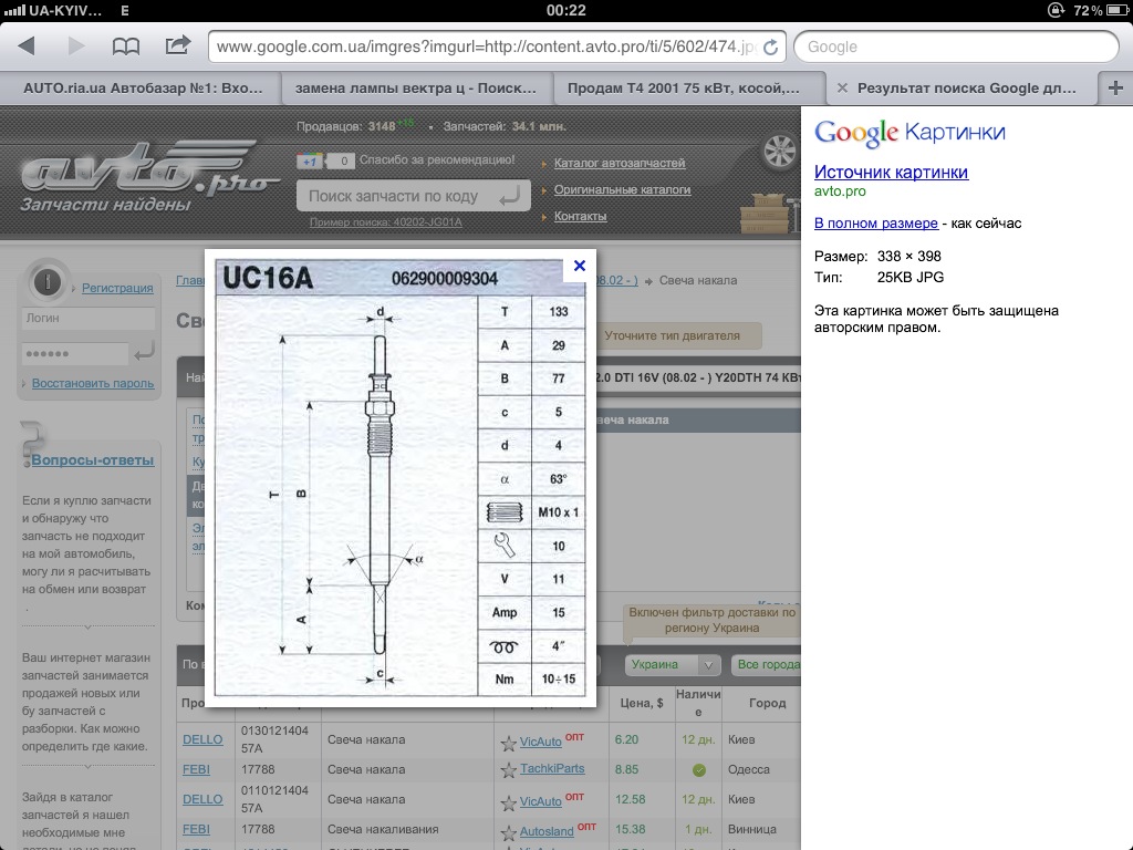

PavelGA 19.03.2012 20:34 пишет:
+1 за подделку!
А где кольцо на свечке? Или она под коническое уплотнение (как у Фордов)? - но не похоже...
У НЖК уплотнительное кольцо являеццо ограничителем/дозатором момента затяжки.
Кольцо было это уже сломанная свеча кольцо где-то валяется

Скажу более того... В субботу гнал опель в Ив-Франковск, возле Бучача (на окружной) точно так же как на фото тс разваливается свеча накала... Что сказать.. Ощущение непередаваемые.12 ночи, машина троит,из под капота валит дым.при скорости 40км/час добираюсь до поселка Монастыриска..На заправке (я так понял там у народа сходка была) нашелся добрый человек ( дай бог ему здоровья) который поехал домой, нашел болт нужного размера взял ключи и вкрутил вместо свечи накала этот болтик.. Я это к чему... После покупки машины меняйте ВСЕ расходники,это будет дешевле..
Если есть кто с Монастыриска передайте еще раз благодарность от меня молодому человеку( не спросил как зовут) но понял что занимается ремонтом машин и есть у него белый грузовичек типа фиат скудо...
Свеча такая.. Остался один стержень (лежал на коллекторе) резьбы не было ..
Скажу более того. В субботу гнал опель в Ив-Франковск, возле Бучача (на окружной) точно так же как на фото тс разваливается свеча накала
