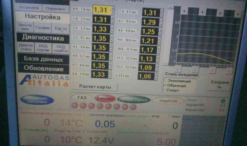

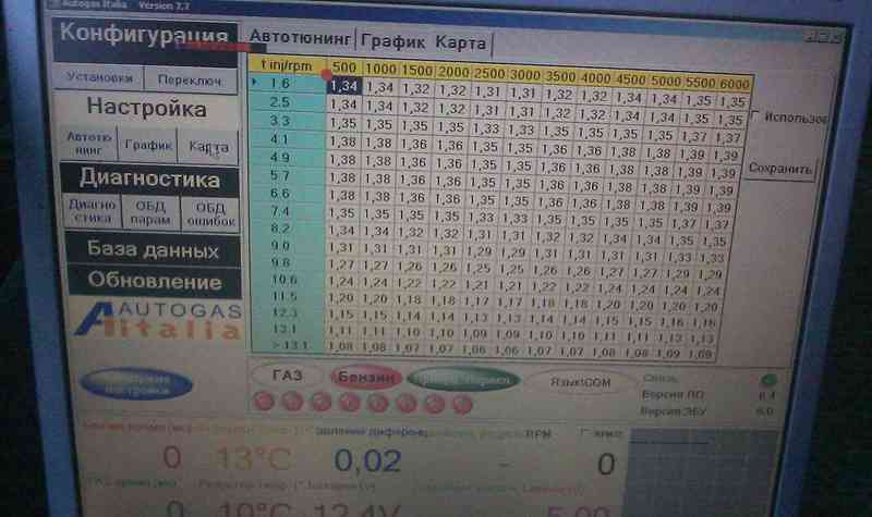

Может кто сталкивался с оборудованием DreamJet, Какая должна быть минимальная разнициа во времени впрыска при езде на газе между чтем что выдаёт штатный ECU и тем что выдаёт газомоз? Попробую выложить фото настроек.
Может кто сталкивался с оборудованием DreamJet, Какая должна быть минимальная разнициа во времени впрыска при езде на газе между чтем что выдаёт штатный ECU и тем что выдаёт газомоз. Попробую выложить фото настроек

Вот карта.
Вот карта.

kulibin007 24.03.2012 13:39 пишет:
Если не ошибаюсь,вижу добавочные коэффициенты ,на одной фотке упрощённая,на второй фотке более продвинутая таблица.
Оптимальная длительность сигнала для газовых инжекторов зависит от скорости их срабатывания,например для Валтека 30 3Ом не рекомендуется время впрыска газа менее 4,5мск.
С чем у вас проблема?
