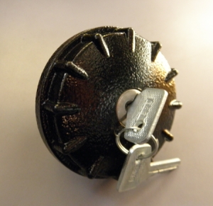

kniaz 26.03.2012 13:16 пишет:
У меня такая и была . Правда за 3 года владения этой машиной первый раз решились ломать, до этого просто открывали лючок и уходили, или совсем дилетанты попадались.
вот "вазовская", о которой я писал.

Re: Замок на бензобак [Re: Sitem]
      26 марта 2012 в 14:55 Гілками
Спасибо, буду искать.
