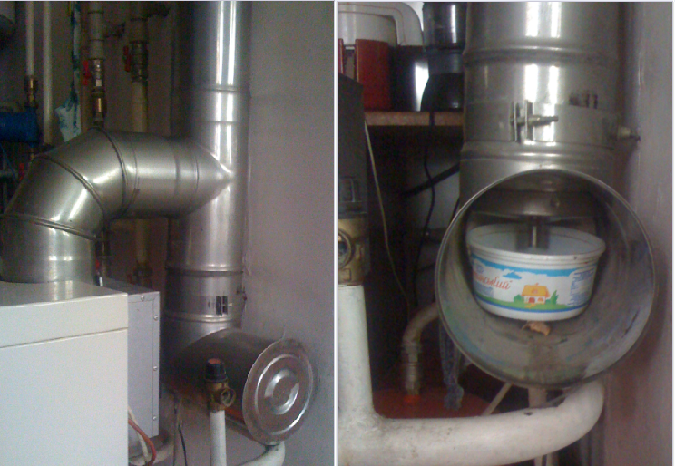

Re: Подскажите по отоплению и ГСН, частный дом. [Re: maksym]
      27 марта 2012 в 16:47 Гілками Прикріплені файли (0 завантажити)
maksym 27.03.2012 15:50 пишет:
А где в котле внутри конденсат?Ты устройство котла представляешь?
как я понимаю имеется ввиду конденсат, который образуется на холодном дымоходе и течет вниз. Может и в котел. Наверное действительно критично для редких непродолжительных включений котла.
Таки внатуре не в курсе устройства котла и дымохода.Это само устройство,труба-нерж,выше утепленная минватой.Конденсат,вода-стекает вниз,мимо котла.Я поставил коробочку,чтобы не капало на пол.За все время ни разу в ней не собиралось много воды,только после сильных дождей 1-2 см.Сама испаряется,не выливал ни разу.
