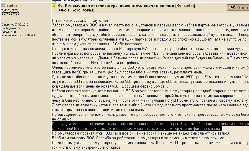

      17 апреля 2012 в 16:54 Гілками Прикріплені файли (0 завантажити)
sudar 17.04.2012 16:00 пишет:
Стронгеры не ставил, читай внимательнее.
Я чет не так понял?
По звуку изменения не значительные пока не ставил я себе стронгеры. Звук стал басовитее с легким призвуком железа но это при тапке в пол! И то этот звук слышу я со своим музыкальным слухом, другие не фига не слышат.
