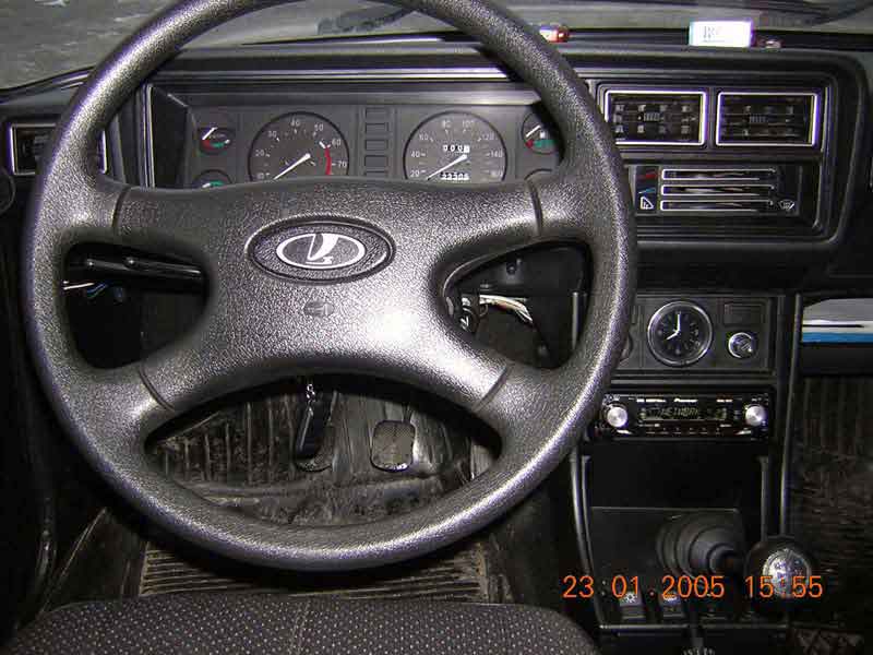

Приборка 2107, прошу высказываться
      23 января 2005 в 17:35 Гілками Прикріплені файли (75 завантажити)
без подсветки
без подсветки

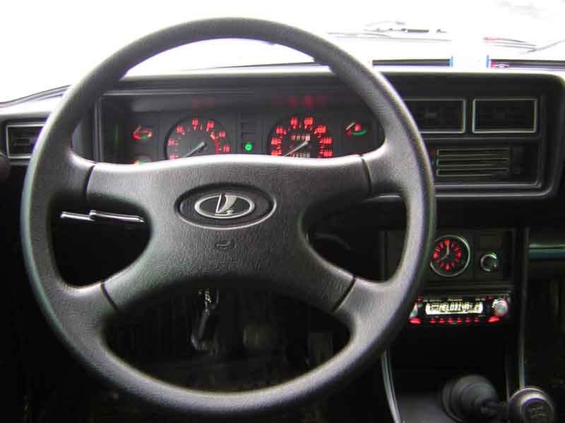

С подсветкой [Re: Bes]
      23 января 2005 в 17:41 Гілками Прикріплені файли (69 завантажити)

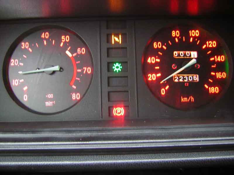

Еще фото [Re: Bes]
      23 января 2005 в 17:46 Гілками Прикріплені файли (62 завантажити)

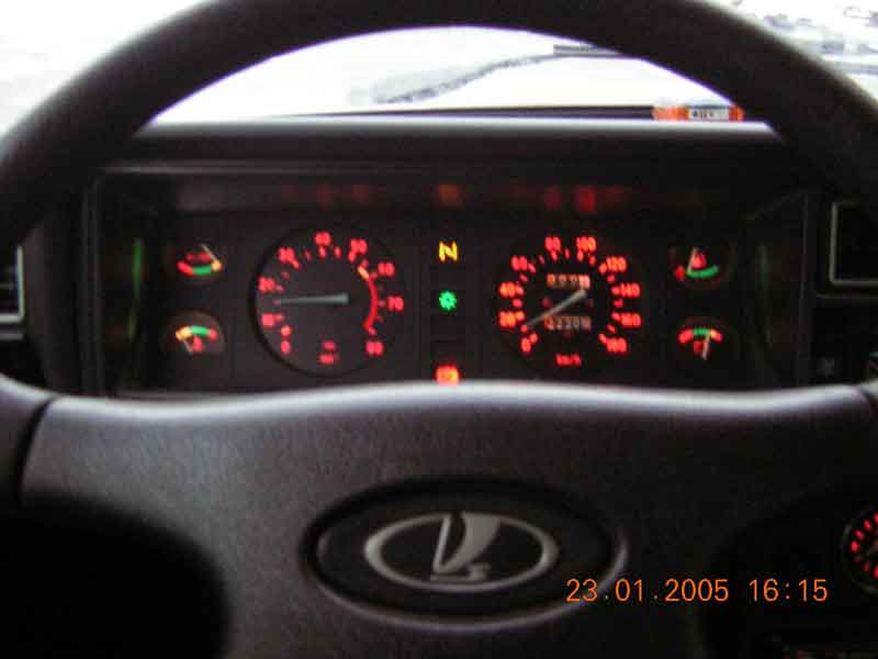

Очень близко [Re: Bes]
      23 января 2005 в 17:58 Гілками Прикріплені файли (52 завантажити)
ночная сьемка, фотик увидел все, а я и не думал, что оно так, будем бороться (с фотоаппаратом )

Да секрета то нет
По порядку
1 Шкалы были сосканированы и распечаны на прозрачном оракале в 3-х экземплярах на обычном лазернике
2 Из белого пластика (из того, что свет. рекламу делают), вырезал циферблаты
3 На циферблаты наклеены шкалы в три слоя(иначе просвечивается)
4 Под низ циферблатов наклеен красный прозрачный оракал (у рекламщиков числится как витражный)
5 Корпус приборки внутри заклеен фольгой и добавлено еще 4 лампочки, самых маленких не помню мощность
6 Все собрано и светится!
На все ушло 40 грн. из них 15 на опыты со светодиодами, которые не пригодились
Материалы покупал на www.avers.ua (Фетус навел, спасибо)
Ну вот и весь секрет, удачи!
